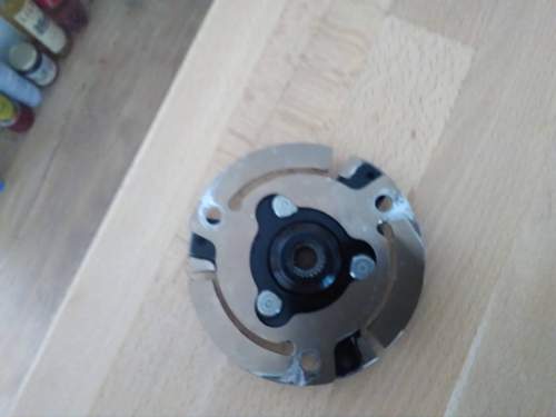

Hallo zusammen
Seit gestern geht meine Klimaanlage nicht mehr Kältemitten ist genug drauf laut meinem auslesegerät
jetzt habe ich festgestellt das an der Riemenseite die Feder gebrochen ist weiß einer ob mann die einzelt bekommt

Eigentlich ist diese geschlitzte Mitnehmerscheibe auch eine Art Überlastkupplung und sollte nur abgeschert werden, wenn der Kompressor blockiert.
Aber zu deiner Frage: ja, die Mitnehmer gibt es auch einzeln.
https://www.ebay.de/itm/295780094582?...
Bei meinem 2.0 Turbo hat die Scheibe gepasst. Du fährst ja den Diesel, aber für 30€ kann man es denke ich mal bestellen und vergleichen.

bekommt mann die einzeln beim opel?

bevor ich gesehen habe das die Mitnehmerscheibe defekt ist habe ich gemessen ob strom am Kompressor ankommt, ich habe mit einem multimeter gemessen und mir ist aufgefallen das wenn das auto aus ist da trotzdem 10,5 Volt anliegen wenn ich den Wagen starte und die klima einschalte messe ich 12,8 volt .

Die Scheibe wirst du beim FOH nicht einzeln bekommen.
Diesel
https://www.ilcats.ru/.../?...
Benziner
Frage doch mal bei dem Anbieter an bei ebay, ob der eine anbieten kann.
