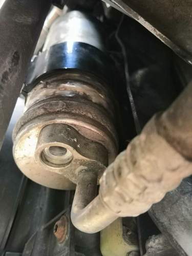

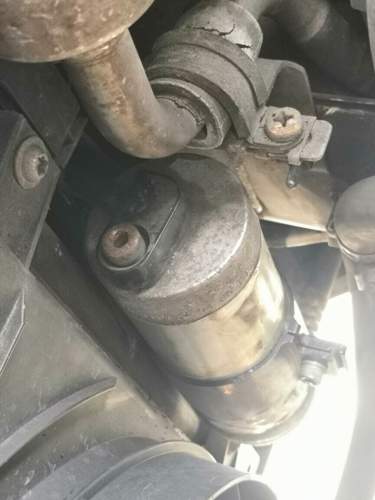

Problem 2:
Wie tausche ich den Trockner?
Ich habe dazu zwei Fotos angehängt. Die untere Schraube habe ich schon draussen. Trotzdem rührt sich nichts.
Die Schraube am oberen Ende ist bombenfest. Selbst wenn ich die loskriege - wie Hebel ich den Trockner aus der Halteklammer?
Trockner Golf4
Trockner Golf4
Wie man sieht, ist die Imbusschraube unten am Zylinder schon raus. Trotzdem kann ich den Schlauch unten nicht abziehen - wie krieg ich den ab?
So, heute habe ich den Filter rausbekommen. Die obere Schraube war extrem fest angezogen. ein Wunder, dass die Knarre nicht kaputtgegangen ist.
Austausch ist auch gemacht.
