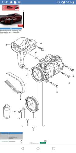

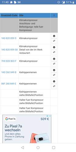

Wie ich jetzt gesehen habe kann man 2 Varianten von Magnetkupplung Bestellen und ich weiß leider nicht welche ich nehmen soll .
6 Antworten

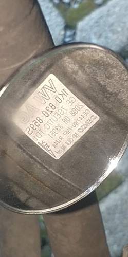

Auf deinem Typenschild vom Kompressor sollte es draufstehen....entweder D oder F
https://volkswagen.7zap.com/de/rdw/caddy/ca/2009-652/2/260-260020/

Der Kompressor hat doch überhaupt keine Magnetkupplung, der ist doch über ein Regelventil elektronisch geregelt.
