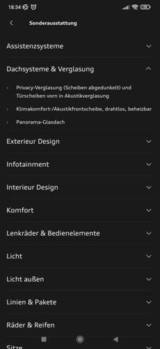

hab ein paar Fragen zur Klimakomfort-/Akustikfrontscheibe:
1. Akustikfrontscheibe - bringt das was? Gibt es die auch alleine bzw ist die immer verbaut, oder ist das nur zusammen mit der Heizung zu bekommen?
2. Stimmt es, dass der Handyempfang im Wagen dadurch schlechter wird? Wenn ja , hat da jemand Erfahrungswerte?
3. Welchen Wert haben "Akustikverglasung für Türscheiben vorn" - das sind dann ja nr 2 von vielen Scheiben im Auto...
4. Wieso um aller Welt "nur bestellbar in Verbindung mit ... Audi phone box"
@EmKay52 schrieb am 4. Januar 2018 um 22:21:21 Uhr:
Also habe auch die Akustikverglasung bestellt aber ich musste die Phonebox nicht mit dazunehmen . Wie kommt ihr da drauf?
Du kannst 3 Sachen bestellen:
1. Akustikverglasung für Türscheiben vorn (also nur Beifahrer und Fahrertüre)
2. Klimakomfort-/Akustikfrontscheibe, drahtlos, beheizbar (Nur Frontscheibe mit beheizung)
3. Privacy-Verglasung (Scheiben abgedunkelt) und Türscheiben vorn in Akustikverglasung (hinten dunkel, Akustik für Beifahrer und Fahrertüre)
Wenn Du 2 bestellst, geht das nur mit der Phonebox.
1 und 3 ist unabhängig von der PhoneBox.
