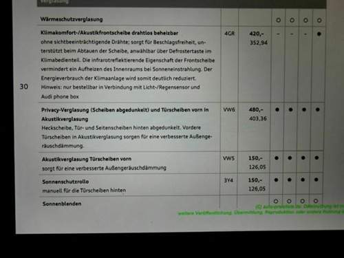

Du kannst 3 Sachen bestellen:
1. Akustikverglasung für Türscheiben vorn (also nur Beifahrer und Fahrertüre)
2. Klimakomfort-/Akustikfrontscheibe, drahtlos, beheizbar (Nur Frontscheibe mit beheizung)
3. Privacy-Verglasung (Scheiben abgedunkelt) und Türscheiben vorn in Akustikverglasung (hinten dunkel, Akustik für Beifahrer und Fahrertüre)
Wenn Du 2 bestellst, geht das nur mit der Phonebox.
1 und 3 ist unabhängig von der PhoneBox.

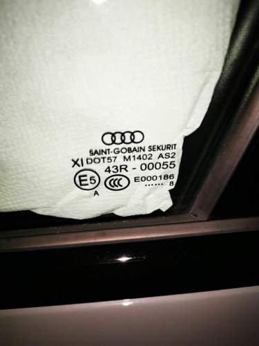

Die Akustikscheiben in den vorderen Türen erkennt man bei halb geöffnetem Fenster, wenn man von oben auf die Scheibenkante sieht. Man erkennt zwei Scheiben mit einer Folie dazwischen.
Bin mit nicht sicher, ob im Stempel immer "acoustic" steht.
Vllt hilft auch der Stempel, welcher auf jeder Autoscheibe vorhanden ist, weiter. Die Entschlüsselung gibt es hier.
Eventuell der letzte Punkt unter Genehmigungszeichen für den Verglasungstyp: "XI – für Verbundglasscheiben außer Windschutzscheiben"

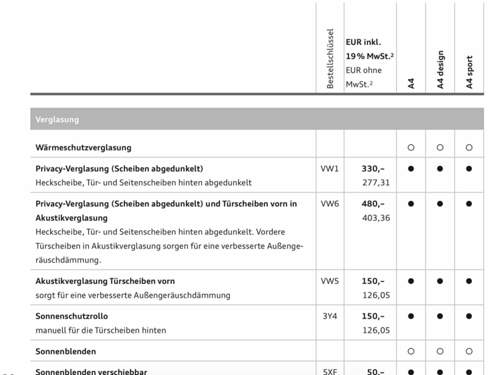

Habe mich etwas unglücklich ausgedrückt, natürlich ist Privacy Verglasung nicht serienmäßig.
Bei mir steht es in der Ausstattungsliste mit dem Kürzel VW1.
Laut Konfigurator hat Privacy Verglasung mit Akustikverglasung vorne das Kürzel VW6.

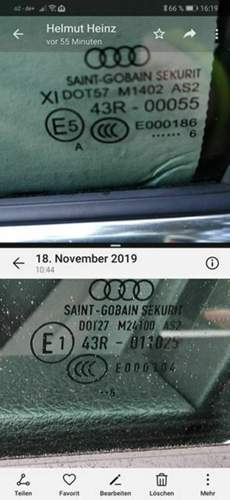

Mein Bruder fährt auch einen A4 B9, Baujahr 2016.
Der hat definitiv Akustikverglasung, aber ohne Privacy Verglasung
Die Scheibe ist auch ein bisschen dicker als bei mir und hat das Kürzel XI und ein kleines a. (siehe Foto).
Hat denn schon einmal jemand von Euch umgerüstet von Normalglas auf Akustikverglasung?
Dbea8d59-a20a-45f7-a378-f98875f71fa3

Ja, ich habe das geprüft und mit der Schieblehre die Dicke gemessen.
Bei mir das Normalglas ist 3,7mm dick und bei meinem Bruder das Akustikglas 4,2mm.
Bei Carglass war ich auch schon, die haben das Akustikglas nicht im System gefunden.

Übrigens gab es wohl tatsächlich mal Privacy Verglasung ohne Akustikglas für Seitenscheiben vorne (VW 1), so wie ich es verbaut habe.
