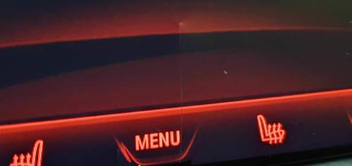

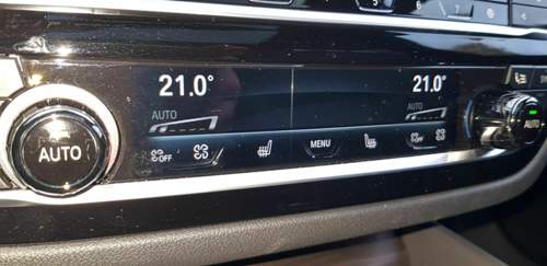

Als ich letztens im Dunkeln mit meiner Familie Richtung Heimat fuhr, sagte meine Tochter die nebenan auf dem Beifahrersitz saß: Hast Du da einen Riss im Display der Klimaanzeige? Als ich es mit im Stand näher ansah, war wirklich ein vertikaler Riss rechts neben der Bedienung der Fahrersitzheizung zu sehen. Nicht im "Glas" es war nichts zu fühlen, sondern in der Anzeige.
Also bin ich heute zum Händler und das Display wird demnächst auf Garantie getaucht.
Falls ihr bei Euch nachschauen wollt, am Tag nur mit einer Taschenlampe zu sehen, nachts wenn das Display rötlich ist, sofort. Oder wie auf den Bildern zu sehen, mit Handyblitz;-)
Grüße, Andreas
P.S. G31 von 03/19 mit 12.000 Kilometer.

Ja. Ist ein bekannter Fehler. Entweder „Glas“ oder Display selbst.
zweimal bei mir getauscht, aktuell hält es

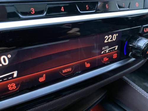

Heute im Forum gelesen und noch so gedacht bisher hält meines. Jetzt steige ich ein und was muss ich sehen.... Das neue Display hat sage und schreibe 4 Monate gehalten ????

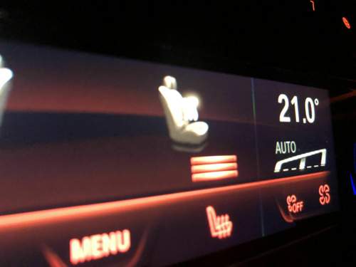

Der Riss ist nicht in der „Glasoberfläche“ sondern es ist ein Pixelfehler im Display. Hat also mit zu fest drauf drücken nichts zutun zumal ich da eh fast nie dran rum drücke.
Ist bei BMW bekannt und wird anstandslos getauscht aber da ich den Fehler schonmal hatte und somit ein recht neues Display was halt ziemlich genau 4 Monate gehalten hat ist schon schwach!
Mein 1. ist übrigens auch in der kalten Jahreszeit kaputt gegangen.
Ich vermute also eher ein Problem mit warm auf kalt bzw. umgekehrt.

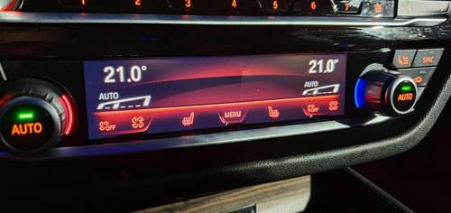

Habe bei mir letztens genau den gleichen Fehler entdeckt. Werde ich dann mal zur nächsten Inspektion monieren und auf Ersatz bestehen. So toll sich der G31 auch fährt, qualitativ ist das schon sehr sehr dürftig.

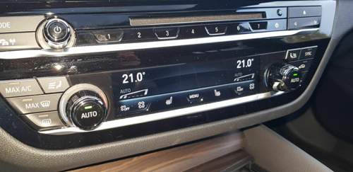

Teil wurde zweimal ohne Murren getauscht, scheint nicht so unbekannt wie viele andere Themen
