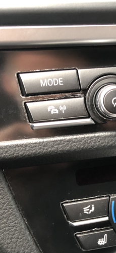

Ist es eine Kinderkrankheit bei den F Modellen, dass die Blende Risse bekommen?
Hatte es schon Mal jemand auf Kulanz ersetzt bekommen?

Mein schaut leider auch so aus. Schon üble Qualität.

Hier in Forum konnte ich dazu leider keine Beiträge finden aber in anderen gibt es einige. Hab es bei dem Kauf dem Verkäufer gesagt der soll Kulanzanfrage stellen , wurde laut Ihm aber abgelehnt. Werd es aber nocz ein Mal bei einem anderen Händler versuchen.

Heut Anruf von BMW bekommen, wird bei mir kostenlos ausgetauscht.

Innerhalb der Kulanz Zeit ( 100tk/5jahre )??
Es gibt keine "Kulanzzeit".
Kulanz ist Kulanz, egal ob nach 4 Jahren oder 10.
Das Fzg ist 3 Jahre alt und 45 tkm auf der Uhr.
Was interessant ist , da wo ich das Fzg gekauft habe wurde durch den Verkäufer Kulanzanfrage gestellt und von BMW abgelehnt. Bei meinem Händler ging es ohne Probleme und wird morgen ausgetauscht.
