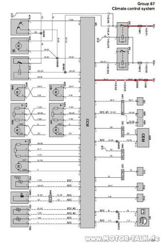

Hallo Spezialisten, hab wieder mal ein Problem mit meinem V40 2002
An meiner Klimaautomatik funkt der Schalter für die Umluft nicht..Lampe geht nicht an und
die Scheiben beschlagen sowas von und rundum und das zu der Jahreszeit.
Also bin ich der Meinung das die ganze Lüftung nur auf Umluft läuft.
Kann mir jemand mitteilen, welche Kabelbelegung am Bedienteil der Klimaautomatik für den Schalter zuständig ist !? (bei brücken sollte sich dann ja was tun)
Vielleicht ist jedoch nur die Birne defekt und es liegt an einem Stellmotor? Wo ist dieser zu finden?
Hoffe ihr könnt mir helfen, weil die wischerei geht mir schon am Nerv!
Danke schon mal im voraus!

Die Umluftklappe wird über Pin 16 und 17 mit Strom und Masse versorgt, Kabelfarbe GN-R/R-W
Temepratur über Pin 14 und15 /BL-GN/P, Umschaltung obern unten usw. Pin 12 und 13 R/GR.
Bei den letzten beiden Klappen gibt es Stellungsrückmeldungen, wenn du sie Manuell fährst müssen sie anschleissend neu angelernt werden (via VIDa)
Die Klappen selbst sitzen extrem bescheiden zu erreichen unter dem Armaturenbrett, teilweise muss dies zum Ausbau raus.
Schaltpläne gibt es teilweise hier
http://www.volvowiringdiagrams.com/

Also wiedermal Bernd-V40 geholfen ! DANKE !
(der Link funkt nicht, hab ihn auch schon letztens von anderen Beiträgen probiert)
Das mit dem erreichen der Klappen hab ich schon gelesen und befürchtet.
Muss jetzt mal rumprobieren wie ich die Klappe mit Strom beaufschlagen kann das sie auf "Außenluft" stehen bleibt....bin mir inzwischen sicher das sich der Schalter verabschiedet hat.
Hast vielleicht einen Tipp ?
MfG

Könntest du mir vielleicht sagen, wie ich die Anschlüsse von Schalter Sitzheizung Beifahrer zu
Schalter Umluft verwenden könnte? Sitzheizung Beifahrer brauch ich nicht, würde ihn zu Schalter Umluft machen !
Das wird so nicht funktionieren, da die Sitzheizung im CCM eine Ansteuerspannung für den Sitzheizungssensor herausgibt, wird, der Umluftmotor bekommt aber Masse und Spannung von CCM und wird auch wechselseitg angesteuert ( Klappe auf-Klappe zu) Der Anschluss am CCM für Sitzheizung Beifahrerseite ist PIN 1.10 Kabelfarbe GR-R(Grau-Rot).
Wäre es nicht vernünfitger dir ein Bedientiel zu besorgen, oder dir mal eins auszuleihen zum testen.

Wird mir wohl nichts übrigbleiben ! Eine Messung kann ich auch nicht durchführen, da ich keinen Plan der Pinbelegung habe (16 u. 17) und weder auf Gehäuse noch Stecker die Zahlen angeführt sind !Muss mir mal die Farben ansehen.
Muss man am Stecker abzählen bzw. nach den Kabelfarben schauen

Phhhaaaa bin schon am Verzweifeln !! Weis jetzt nicht wo mit zählen anfangen und die Farben
für Pin 16/17 gibts auch nicht !! Wie du geschrieben hast:
Ist des eh korrekt dass das Grün-Rot gestreift und Rot-Weiß gestreift heißt ? Wenn ja, dann sind diese nicht vorhanden, also muss ich irgendwo anfangen zu zählen...aber wo?
Hier mal Auszug aus Schaltplan
Ccm
Hier der Schaltplan falls Sschon Modelljahr 2003
http://forum.vccn.no/.../..._v40_2003_wiring_diagrams_section_3_39.pdf
Pin 1 auf dem grossen Stecker ist auf jeden Fall Dauerplus
