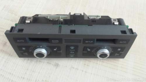

Hallo zusammen!
Ich hab ein Update an meinem 4F durchgeführt, nach dem es durch war verlangte es einen Neustart durch Zündung aus--an,seit dem ist das Steuerteil nicht mehr zu erreichen...
Kennt sich jemand damit aus? Kann mir jemand helfen? Danke im Voraus!

Du kannst es nur mit dem VCP versuchen - dass ist eine Möglichkeit.
Dieses kann defekte Steuergeräte noch lesen.
Dein Problem wird sein, dass Du keine Kommunikation mehr bekommst.
Das Steuergerät muss auf jeden Fall noch antworten - das kann durch die nicht kompatible Software unmöglich geworden sein.
Was ich Dir definitiv sagen kann, die Hardware ist komplett anders. Wenn das EEPROM auch anders ist, kann durch die Software dieses abgeschossen sein. Ein Klima sperrt bei flascher Software nicht, ein Kombi schon.

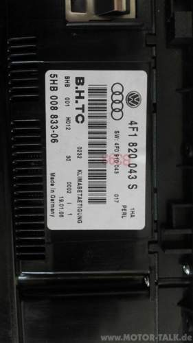

Welches Steuergerät ?? :rolleyes:
Themenstarteram 22. August 2014 um 10:30
4F1820043S
20140822-122507
20140822-122517
