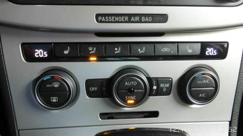

Ich hab gestern mal das neue Klimabedienteil aus dem B7 verbaut.
Scheint alles so zu gehen, nur mit den Blenden wird es nicht ganz so einfach.
Erkläre ich aber alles hier:
Klimabedienteil
Klimabedienteil
Themenstarteram 27. April 2012 um 5:59

Muss mich hier nochmal zu Wort melden. Habe heute auf KBT Gen 3 umgebaut und irgendwie hab ich paar Probleme.
Ich hab bis jetzt folgendes gemacht: A/C und Pfeil auf Kopf des Männchen gedrückt und die Endanschläge der Klappen haben sich angelernt. Dann A/C und Heckscheibenheizung gedrückt und Ersteinlauf Klimakompressor gemacht. Alles soweit gut und geht. Anzeige im RNS auch.
Jetzt geht aber die Heckscheibenheizung nicht. Und die Sitzheizungen gehen auch nicht. Kann man die auch irgendwie anlernen?
VCDS hat mir nach dem Wechsel 15 Fehler im KBT ausgelesen. Nach Löschung waren nur noch 2 da. Einer davon sagt, das KBT ist nicht codiert. Versuche ich es jedoch zu codieren nimmt es keinerlei Codierung an.
Jemand vllt ne Idee, was das ist? Und muss im Sicherungskasten das Zündplus noch auf Dauerplus umgepinnt werden, sowie bei passat3c.info beschrieben?
MfG
Hast du bei VCDS den Werkstattcode eingetragen?
Dauerplus: Kommt auf dein Auto an, im absoluten zweifel um warten auf jemanden der es sicher weiß zu vermeiden: multimeter und den Pin messen
Werkstattcode? Irgendwie hat es das automatisch auf 12345 123 und nochmal 12345 gesetzt, wenn du das meinst..?
Welchen Pin muss ich denn messen? Wenn ich mich nicht verlesen hab, muss der doch nurnumgepinnt werden, damit die Einstellungen gespeichert werden oder?
Ja, den meine ich. Probiere einfach mal ne andere Codierung. Vllt wird die angenommen...
Mit dem Pin - keine Ahnung. Bin zzt nicht in der nähe von irgendwas zum nachsehen....
So Update: Hab heut nochmal versucht und siehe da alles ging plötzlich! Sitzheizung, Heckscheibenheizung, alles geht ^^
Nur die letzten Einstellungen nach Zündung aus werden leider nicht gespeichert. Werd ich wohl doch mal mit Sicherung umpinnen versuchen, wenn ich ma dazu komm :D
Ich habe heute mal am KBT Gen 3 rumgelötet, da durch meinen Umbau auf 3C8 BNSTG die Displaybeleuchtung komplett abgedunkelt wurde. Ich hab bissl gefummelt, gelötet und das Ergebnis kann sich sehen lassen. Sieht jetzt aus wie beim 3C0 BNSTG :D

Hab heute testweise die Gen3 Klima verbaut, mit der SH Taste ja wie gesagt die geht kurz an und gleich aus.
Das mit der Beleuchtung ist recht dämlich man kanns aber schon gut sehen, will aber keine extra Kabel da rausziehen.
Werde wohl mal fürs erste damit leben, ja hab eh noch keine Blende.
Ich hab die Displaybeleuchtung heller bekommen ohne extra Kabel zu ziehen. Funzt einwandfrei :D
