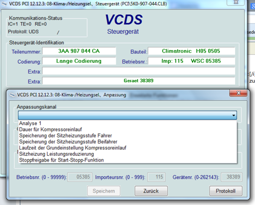

Blinken glaube auch LEDs. Aber welche... ich kann im VCDS in den APKs nen Kompressoreinlauf machen. Vllt gehts nicht weil der Kompressor bereits nen Einlauf hatte? (lol)
Ich weiß nicht obs ein zweites mal funktioniert wenn es bereits gemacht wurde.
Wenn er die Klappen fährt blinkt ja AC und mitte.
Wenn ich AC und Heckscheibe drücke passiert nix.
Angesteuert wird der Kompressor aber wenn ich AC oder OFF drücke.
Steht beim Motorstart das G3 immer auf AC oder muss ich noch umpinnen damit er auf den letzten Wert AUTO geht ?
Die Sitzheizung merkt er sich jetzt schon.
Naja wenn der Klimakompressor angesteuert wird und alles tadellos läuft brauchste doch keinen Kompressoreinlauf. Oder haste Beeinträchtigungen?
Wegen umpinnen, ich musste nur die Sicherung im Innenraumsicherungskasten von Zünd- auf Dauerplus klemmen, da das KBT sonst immer in der Standardeinstellung anging und sich nix gemerkt hat.
Das mit dem "Einlauf" ... 😁 gilt nicht bei gebrauchten Klimabedienteilen.
Somit abgehakt der Punkt.

Jetzt habe ich es auch mit 12.12 probiert: Inszenierung ist nicht vorhanden!
@Reader236: Mit welche VCDS-Version hast du die Inszenierung freigeschaltet?
08-klima
Ich hab noch die 12.12. Aber wie gesagt, ich hab ein KBT aus dem Magotan (3AD). Vllt liegts daran?!
