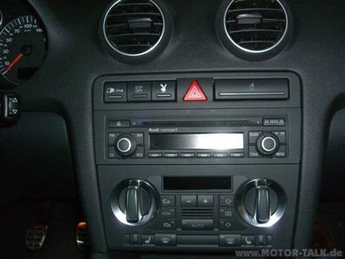

Wollte das Klimabedienteil des Facelift in meinen Sportback, Bj 2006, einbauen. Passt alles wunderbar. Aber wenn ich die "AC"-Taste drücke höre ich das das Gebläse zwar läuft aber es kommt nirgens Luft raus. Anscheinend sind alle Lüftungsklappen zu. Die können auch mit den anderen Tasten nicht geöffnet werden.
Der eigendliche Unterschied zwischen den beiden Klimabedienteilen ist dass beim "Alten" die Klima praktisch eingeschalten ist und über die "Econ"-Taste ausgeschaltet werden kann. Beim "Neuen" ist es anders, da ist die Klima aus und kann über die "AC"-Taste eingeschalten werden.
Also im Modus "Klima aus" funktioniert alles aber bei "Klima an" kommt keine Luft. Mein Freundlicher hat sich auch schon damit beschäftigt, aber es ist nicht einmal ein Eintrag im Fehlerspeicher abgelegt.
Hat jemand eine Idee, was man vielleicht kodieren muss?
Wollte die Blenden wechseln aber da passen die Knöpfe und die Drehregler nicht auf das "Alte" Bedienteil.
Danke im Voraus

Doch sollte passen, es muss nur an der Blende wo die Regler draufsitzen, die Führung weggeschliffen werden. Ein User im A3-Freunde Forum hat dafür sogar eine bebilderte Anleitung...

Steht auf der ersten Seite. Da hat "denis.zengerling" es gemacht. Aber wie gesagt: Kauft euch ein "BH"-Bedienteil und probiert es aus. Meins funktioniert bisher von etwa 0°C bis 30,5°C problemlos. es wurde alles durchgeschaltet bei hohen Temparaturen. Problem soll ja gewesen sein, dass sich die Klappen bei hohen Temparaturen schließen und dann gar keine Luft mehr raus kommt, solange die AC-Taste aktiviert ist. Das war bei mir nicht der Fall.
ABER: Mir ist was eingefallen: Habe eine Standheizung. Da könnte es einen Zusammenhang geben, dass vielleicht da schon eien andere Technik verbaut wurde. Das müssten aber die Freaks, die sich mit Stromlaufplänen auskennen, klären. Wenn ich zuhause bin, kann ich vielleicht mal die Teilenummer von meinem alten Bedienteil posten...

Danke Dir Blue Tiger dann muss ich mal nach einem Bedienteil suchen mit den neuen Drehreglern. Keine Ahnung wieso das bei Dir geht. Kannst aber froh sein 🙂
Fertig! 🙂
Danke für die bebilderte Anleitung an User denis.zengerling

Sorry for writing in English. I do not speak German but as far as I can understand you would like to fit the new climate control panel on a pre facelift version.
It won't work, you have to adapt wiring, + parts have to be changed to make it work. That include taking the dash completely out, you can't just replace the climate.
It only works on late 07 onwards cars as the systems changed at this point onwards to the newer wiring/parts.
My car was a 2008 model and I replaced the unit easily. Straight swap.

Sodala Jungs hab gerade auch ein Klimabedienteil eingebaut mit dem selben index was Blue Tiger eingebaut hat!
Funktioniert Wunderbar bei meinem 12/2004 Sportback
Ging sogar gleich ohne Grundstellung anzulernen!
Also der Faceliftindex scheint also mit den älteren Modellen zu gehen!
