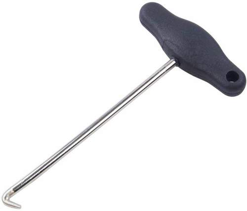

Moinsen zusammen,
ich möchte die Klimabedieneinheit tauschen, die alte ist ab gegrabbelt und hat Pixelfehler, schlecht für den Verkauf. Guten, neuwertigen Ersatz habe ich hier.
In/hinter den Lüftungsgittern sind Zuhalterungen, die von vorne durch die Lüftungsschlitze gelöst werden müssen. Wohl mit einem Spezialwerkzeug...
Wie heißt das Ding, gibt es Alternativen, verleiht jemand dieses Teil?
lieber Gruß, Wulff

Also bei meinem VFL zieht man das Bedienteil einfach raus. Das hält nur durch ein paar Metallclips. Unten mit den Fingern reingreifen und kräftig ziehen. Beim neuen Bedienteil musst du von Audi den Komponentenschutz entfernen lassen. Evtl. Kannst du auch nur die Blende und die Displays tauschen?

Und bei facelift ist es wohl auch nötig, das Klimabedienteil durch die Lüftungsschlitze zu entsperren.
Könnte sein, dass es dieser Haken ist, bei der VAG mit der Nummer 3438 bezeichnet... Wäre unter anderem wohl auch zum Entfernen von Lüftungsgittern einsetzbar...
[Von Motor-Talk aus dem Thema 'Klimabedienteil beim A6 4F tauschen' überführt.]
Spezialwerkzeug wie VAG 3438
Den Komponentenschutz kann wohl nur Audi entfernen. Die Herkunft ist Audi vermutlich egal, bei mir haben sie nicht nachgefragt und es hat in meinem Fall auch nicht viel gekostet. Ich glaube sogar, dass es mit 10€ in die inexistente Kaffeekasse getan war.
