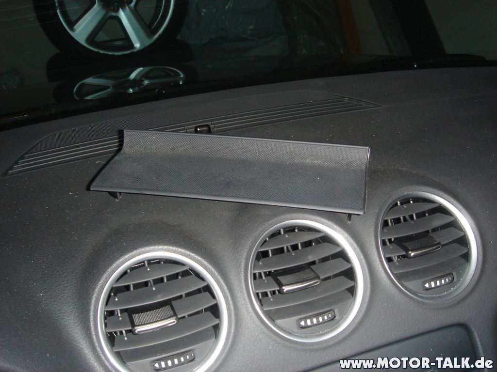

Hat wer Erfahrungen mit dem Anpassen vom DoppelDIN Rahmen für das normale Klimabedienteil? Gibt es evt. FAQ's darüber?

Kann heute Abend gern mal ein Bild davon machen. Ansonsten befindet sich in meinem Blog auch noch eine Anleitung, inkl. ein paar Maßen.🙂

Mit dem Doppel-DIN-Rahmen hast Du drei Möglichkeiten:
* Du bearbeitest Dein Klimateil mit Schleifpapier u.Ä. so, dass es weiter unten in den Rahmen passt,
* Du kaufst Dir bei 3..2..1..Deins ein passendes Klimateil,
* Du besorgst Dir für kleines Geld ein passendes defektes Klimateil und baust die Innereien aus Deinem dort hinein,
Am billigsten ist Vorschlag 1, dann 3, dann 2.
In jedem Fall brauchst Du aber auch noch nen Ascher, da sonst Kleinteile zwischen Ascher und Klimateil in die Mittelkonsole rutschen können (vorzugsweise Parkhaus-Tickets, sehr ärgerlich sowas)

das "alte" Fach, bzw. das untere Teil habe ich angepasst. Ein wenig gekürzt und hinten ein Winkelprofil aus Kuststoff, damit die Parktickets erreichbar bleiben. Von der Optik her völlig i.O.
Gruß, pedl

Danke für deine Hilfe. Hab mir heute bei Ebay eine Bedienteil samt Rahmen besorgt. Hab noch 2 Jahre Garantie drauf bekommen. Das mit dem Anpassen lasse ich lieber.
