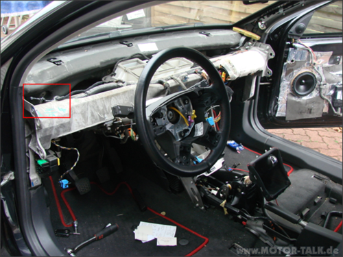

Ich suche auch schon, wo die Sensoren genau sitzen und ob es möglich ist - diese human zu tauschen ...
/edit
beim Sichten etwaiger Bilder im Forum (ich habs mal geklaut), habe ich einen gefunden - siehe Anhang.
Wie kommt man denn da ran? Jemand mit TIS unterwegs, der das prüfen könnte?
Sensor
Untere Verkleidung demontieren, dann kannst den Sensor auf höhe des Sicherungskasten ertasten, einmal kräftig ziehen, dann haste den in der Hand.
