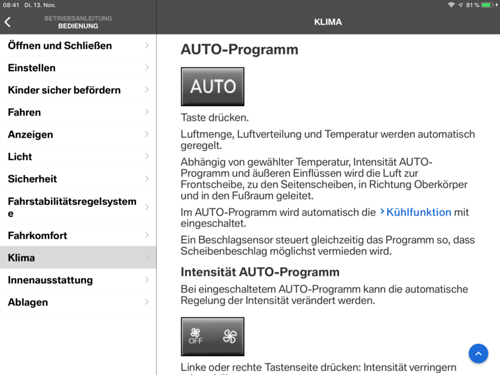

Bei mir ist die Kühlfunktion mit dem Autoprogram immer dabei, schau die Bilder im Anhang. Also Autoprogram ohne Kühlung bei Bedarf gibt es nicht. Das Klimasystem ohne erweitertem Umfängen kenne ich nicht.
Jukka
Das ist doch der Punkt. Wir reden hier nicht von dem AUTOPROGRAMM!!!!

Was glaubt Ihr passiert, wenn man "AUTO" drückt und danach "AC-off"? 😰
=> Auto leuchtet weiter und die Belüftung wird automatisch geregelt, nur eben nicht per AC getrocknet, die trockene Luft mag eben nicht jeder(in) 😉
War schon immer so bei AUDI, MB, Ford... ist offensichtlich auch bei BMW so!
