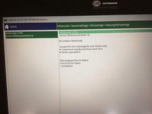

so, meine kühlt jetzt garnicht mehr.
Fehlerauslese s. Bild (Anhang). Lässt sich löschen kommt aber sofort wieder.
Wie würdet Ihr vorgehen?

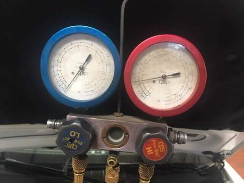

ach ja, Klimadruck im Leerlauf nach erneuter Befüllung
Mit mehr drehzahl keine Änderung.

Sensor (Temperaturfühler) für Mittelausströmer defekt oder Kabelunterbrechung.
Deswegen müsste die Klimaanlage aber funktionieren.
Themenstarteram 18. Juni 2019 um 11:34
also Komfort-Steuergerät i.O.?
Sollte doch der Kompressor fritte sein?
Dann messen wir den Strom dort und wissen bescheid, oder?
@Joe-A schrieb am 18. Juni 2019 um 13:32:24 Uhr:
Man kann nichts erkennen am Manometer.
Saugseite ist auf 0 Bar und Druckseite ist auch nicht besonders hoch.
Bei dieser Hitze im moment ohne das der Motor läuft ca 6 Bar auf Saug und Druckseite.
Wenn der Motor gestartet wird muß auf der Druck steigen und auf der Saugseite wehniger werden.
