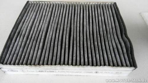

Ich habe in der Garage einen Pollenfilter liegen, denn ich mir nach der Inspektion habe geben lassen. Im neuen Zustand ist der so weiss wie am Rand, siehe Foto. Nach exakt einem Jahr und knapp 20.000 km hat der ganze Arbeit geleistet und ist schon fast schwarz, was man leider zwischen den Lamellen auf dem Foto nicht genau sehen kann.
4 Jahre? -> Never ever!
20170708-144620
wechsle am Opel Corsa meiner Mutter alle 3 Jahre den Pollenfilter aber der sieht nicht mal halb so schlimm aus als der von Rainy01
Wenn man die Lüftung nicht benutzt oder der Pollenfilter nicht das tut, was er sollte...
Die Frage ist eben auch die Fahrleistung, die Zeitspanne ist eher sekundär. Wenn das Auto steht gibt es nichts zu filtern...
Kann es sein das du nen Pollenfilter mit Aktivkohle gegen einen Pollenfilter ohne Aktivkohle verglichen hast? Die mit Aktivkohle sind schon beim Einbau schwarz.
Die weißen werden im Lauf ihrer normalen Laufleistung aber au ch gut dunkel.
