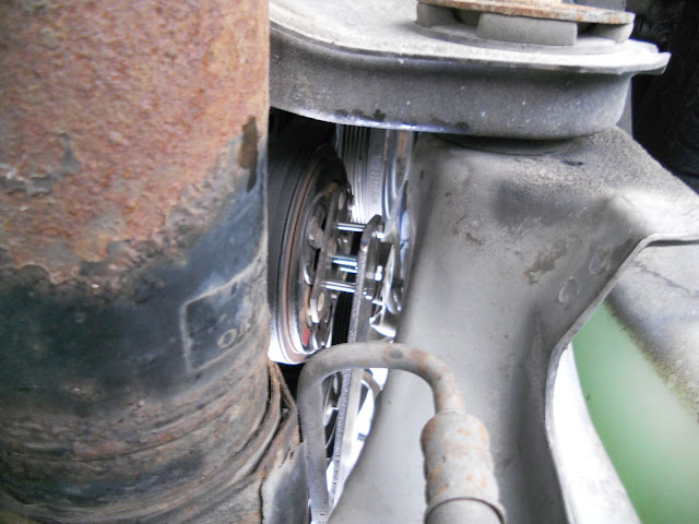

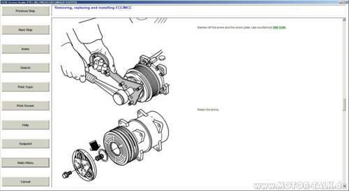

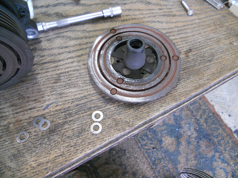

Magnetkupplung abziehen - dann den Spaltmaß auf 0,3-0,5 einstellen. Magnetkupplung montieren. Dazu gibt es unterschiedliche Beilagscheiben: http://goo.gl/ApsWy
Am besten den Hilfsrahmen dazu absenken. Oder mit Werkzeug - ich hab mir z.B. eines gebaut - hab das auch verborgt, passt aber anscheinend/angeblich nur am TDI (da ist das im eingebautem Zustand möglich - sache von 10min) --> http://goo.gl/JJLTu2
gruß
PS: Verifikation wäre möglich - via OBD2 kannst du die Anforderung zum anziehen diagnostizieren - du hörst aber weder das clicken - noch siehst du, dass die Magnetkupplung anzieht oder mitdreht. Du kannst auch mal ganz banal den Spalt messen - wirst sehen, der ist fast 1mm. Ab ~0,6mm gibt es die Probleme - nach 10min ist das Ding so warm, das der Spalt zu groß ist.

Man kann die Magnetkupplung ausbauen und eine oder mehrere Unterlegscheiben die da drin sind ausbauen sodass der Spalt wieder passt.

Nimm eine Fülllehre und miss den Spalt am Kompressor. Ist er größer als 0,65mm dann ist es zumindest der Kompressor der Stress macht.

So wie ich das originale Volvowerkzeug gesehen hab würde ich meinen, das geht mit dem Werkzeug nicht im eingebauten Zustand.
Ersatzteile und Anleitung gibt es dazu im Volvo-System !
Freie Werkstatt ist keine gute Idee.
Es ist aber auch kein Problem, den Hilfsrahmen abzusenken - dann kommt man schön dazu.
