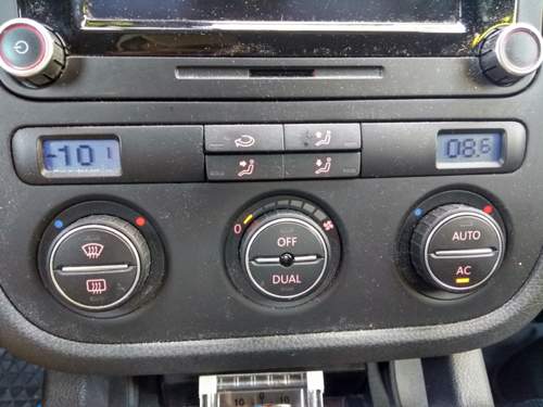

Hallo.
Nachdem ich meine Klimaanlage vor 2 Jahren neu befüllen ließ, braucht sie wieder zwischen 5 und 7 Minuten bis sie anfängt zu kühlen. Aber dann kühlt sie auch.
Das passiert immer beim ersten losfahren am Tag. Bei alle anderen Fahrten an dem Tag kühlt sie sofort.
Aber, wenn ich mal bei der ersten Fahrt an einem Tag sowohl Klima als auch Lüftung ausgeschaltet lasse, und erst nach 5 Minuten Fahrt einschalte, dann kühlt die KA sofort.
Was ist hier kaputt?
36 Antworten
Könnte das Expansionsventil sein - kannst du den Fehlerspeicher und die Messwerte Mal auslesen lassen? Interessant wäre Hochdruckseitig der erreichte Druck bzw das Gefälle zum Niederdruck
Themenstarteram 2. Juni 2023 um 18:13
Momentan kann ich nur hiermit dienen. Am Klima Bedienteil kann man unter Menüpunkt 10.0 die Klima Temperatur und 10.1 den Druck ablesen.
Dieser ist wenn es nicht kühlt immer bei ca. 5 bar und sobald es dann mal kühlt geht der Druck auf 6 bis 10 bar hoch. Auf dem Foto werden in dem Moment 8,6 bar angezeigt. Dann kühlt die Anlage normal. Nur wenn 5 bis 6 bar angezeigt werden dann nicht .
Img-20230602-184806193-hdr
Hm, dann Kompressor, Ansteuerung oder Expansionsventil
