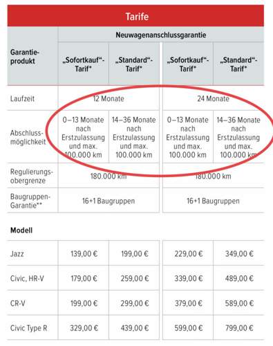

@born_hard schrieb am 18. September 2020 um 22:22:56 Uhr:
Bis wann mann spätestens abschliessen nach Ertzszulassung? Weil bei nem Totalschaden wäre das Geld verloren, deshalb schiebe ich es raus.
Hast du dir den Flyer nicht angesehen?
Der Civic wird ab Monat 14, 80 bzw. 150€ teurer.
Abschließen kannst du bis zu 36 Monate nach ez.
Wenn nix kaputt geht ist das Geld auch verloren, so funktionieren Versicherungen halt.

Moin moin , meine Frage hat sich erledigt
Alles klar, in der Tat hab ich es nicht angeschaut. Super danke. Verstanden.
