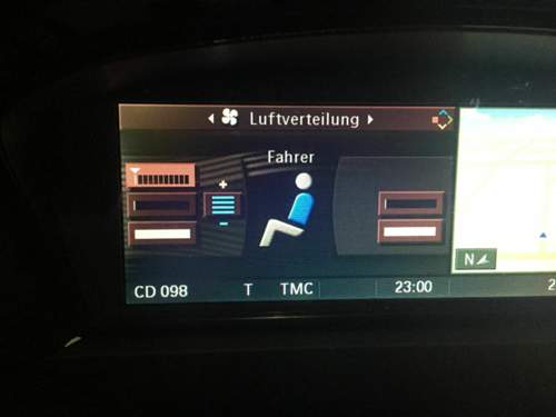

Besteht irgendwie die Möglichkeit die Luftverteilung für den Klimaautomatikmodus zu verändern.
Der Bläst im Automatikmodus fast alles aus der Mitte Raus .
Ich weiss das man den im manuellen modus einstellen kann aber dann brauch man ja im Endeffekt keine Automatik
Das einzigste was ich regeln kann ist die Intensität.

Sobald man eine Einstellung vornimmt die mit der Lüftersteuerung oder der Art der Luftverteilung zu tun hat springt die Anlage aus dem Automatikmodus raus und das will ich vermeiden das ich das am Navi einstellen kann und nicht im Kofferaum das hab ich mir schon fast gedacht ich hoffe ich hab auch da unter der richtigen Rubrik geschaut hoffe Entertainment war richtig oder doch Klima ......
ein einfaches ne geht nicht hätte genügt wenns nicht geht aber naja egal gibt solche und solche
Lässt sich die Luftverteilung auch im LCI verstellen? Konnte bisher nichts finden. Mich stört es auch sehr das bei heißen Temperaturen die Luft nur aus der Mitte kommt.
darum hab ich ja gefragt klar kann man die auch im LCI verstellen aber dann ist die Klimaanlage auf manuell und nicht mehr Automatik
Dann sag mir bitte wo man das verstellt. Ich kanns nicht finden.

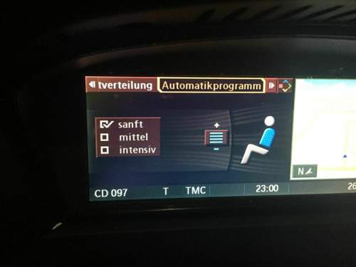

Im Klimamenü haste Mehrere Reiter Einaml Automatikmodus wo nur die INtensität und der warm /kaltregler ist und nebendran haste den Reiter Luftverteilung da kannnste alles einstellen
jedoch ist dann die Anlage manuell wenn den Knopf Auto drückst bläst er wieder wie gewohnt fast alles aus der Mitte raus
Das ist es ja. Ich kann die Luftverteilung nicht anwählen. Kann nur mit dem Automatik Knopf am Klimabedienteil zwischen den drei Stufen wählen bzw. mit dem Idrive zwischen warm und kalt verstellen. An der Luftverteilung kann ich nichts verstellen.
ich muss das idrive einmal nach unten drücken bzw zu mir ranziehen dann springt der auswahlbalken auf die menüpunkte und kann sie dann ganz normal mit drehen anwählen
das ganze sieht dann so aus
