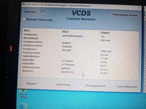

mal wieder am Beginn einer Fehlersuche bei meinem Caddy Life 1.9Tdi mit 105Ps Bj2009
Ich bekomme keine kalte Luft mehr obwohl die Klima aktiviert ist.
Korrigiert mich wo ich falsch liege und bringt euer zusätzliches Wissen mit ein.

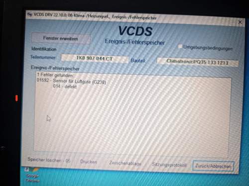

- Der anstehende Fehler, siehe Bild, scheint die Kimaanlage nicht abzuschalten. Das schließe ich daraus, dass die Abschaltbedingung auf 0 steht im Leerlauf.
-Woher kommt das Drehzahlsignal für den Klimakompressor?
Ist es nur ein errechneter Wert abgeleitet von der Motordrehzahl? Könnte ja sein, dass die Welle vom K.-Kompressor gar nicht angetrieben wird, weil der Kraftschluss aus Gründen nicht vorhanden ist.
- Habe den Druckschalter für die Klimaanlage neu gekauft, aber versäumt danach im VCDS zu suchen, Rückschlüsse zu ziehen.
=>Klima wurde erst vor einem Monat neu befüllt und ist Dicht.
So nun seit Ihr dran,
momentan würde ich schlicht den Unterboden entfernen, schauen ob erkennbar ist ob die Kupplung am Kompressor schließt und dessen Welle wirklich dreht.

Der Sensor für Luftgüte hat nichts mit der Funktion der Klima zu tun. Der ist "kosmetisch" für automatische Umluft.

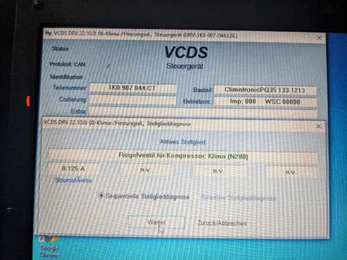

prüfe doch mal per VCDS die Stellklappen Lüftung, ob alle korrekt gefahren werden.
Also Doppeldruckschalter ist neu, richtig? Und Temperaturgeber ist auch i.O.?
