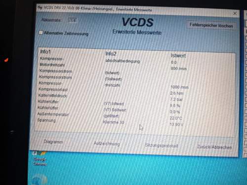

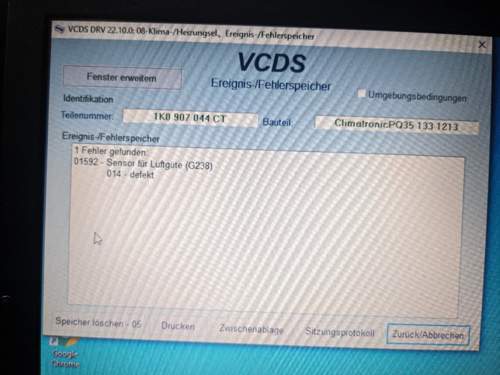

mal wieder am Beginn einer Fehlersuche bei meinem Caddy Life 1.9Tdi mit 105Ps Bj2009
Ich bekomme keine kalte Luft mehr obwohl die Klima aktiviert ist.
Korrigiert mich wo ich falsch liege und bringt euer zusätzliches Wissen mit ein.
- Der anstehende Fehler, siehe Bild, scheint die Kimaanlage nicht abzuschalten. Das schließe ich daraus, dass die Abschaltbedingung auf 0 steht im Leerlauf.
-Woher kommt das Drehzahlsignal für den Klimakompressor?
Ist es nur ein errechneter Wert abgeleitet von der Motordrehzahl? Könnte ja sein, dass die Welle vom K.-Kompressor gar nicht angetrieben wird, weil der Kraftschluss aus Gründen nicht vorhanden ist.
-Wo sitzt der Sensor für Luftgüte?
- Habe den Druckschalter für die Klimaanlage neu gekauft, aber versäumt danach im VCDS zu suchen, Rückschlüsse zu ziehen.
So nun seit Ihr dran,
momentan würde ich schlicht den Unterboden entfernen, schauen ob erkennbar ist ob die Kupplung am Kompressor schließt und dessen Welle wirklich dreht.

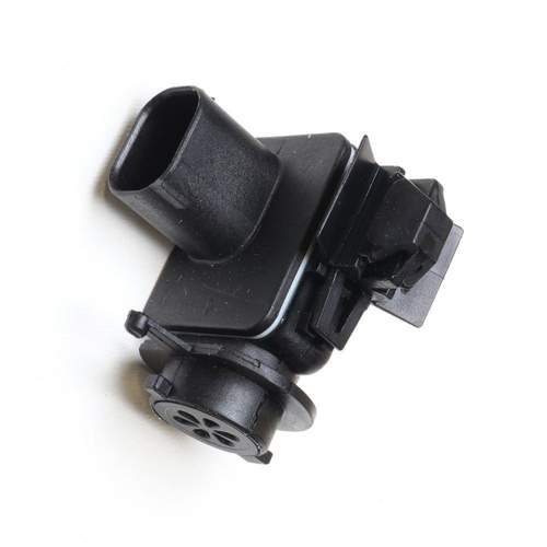

Der Sensor G238 sollte am Lüftungsgitter vom Wasserkasten sitzen....schaust du hier...
https://www.vwtourande.com/..._uuml_te_g238_aus_und_einbauen-1743.html
Oder hier...
https://www.kolhosniki.ru/...de-DE.K00.5917.62.wi__85001522.xml_xsl--3
Nachtrag...ist nicht billig das Teil. Kostet über 100€
Sensor G238
