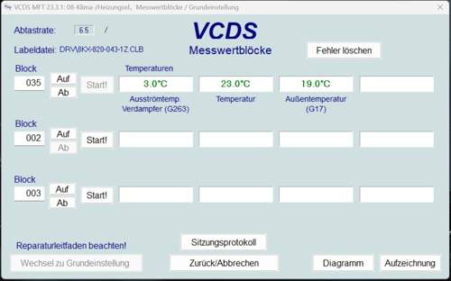

Oder mal mit VCDS die Daten der Sensoren für die Klima auslesen. Evtl geben die auch unsinnige Werte aus und daher die falsche Einstellung.
Grundeinstellungen bringen nichts.
LO: kalte Luft kommt raus, HI: warme Luft.
Wenn ich Auto + AC bei 22 Grad wähle, kommt nur kalte Luft raus. Ab 26-27 Grad kommt ein wenig warme Luft raus.
Ich wollte Sensoren auslesen. Leider gibt es so viele. Und die Namen sagen mir sehr wenig.
Ich habe versucht, die Temperatur im Auto zu ändern und habe mir ein paar Werte/Sensoren angeschaut. Kann man mit diesen etwas anfangen? Sollte ich bestimmte Sensoren auslesen?

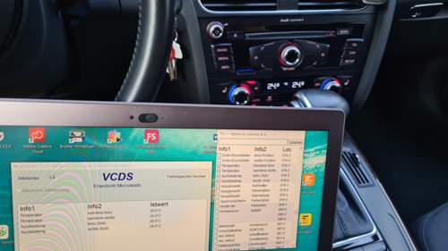

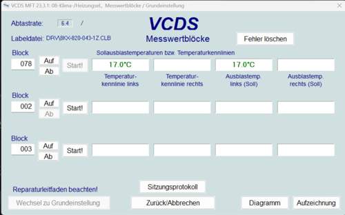

Anlage steht auf 22°C
Bin 5Km Gefahren, es kam Angenehme Luft aus den Düsen.
Als die Sonne rauskam und auf die Scheibe Knallte wurde die Luft Kühler,...der Lüfter aber nicht sonderlich höher/Lauter.
Hab auf 25° Gestellt, wurde dann weniger Kalt, so ab 26-27°C lauwarm, auf Hi kam heisse Luft.
Bild 1 vor Motorstart
Bild 2 nach Motorstart
Bild 3 Linke Seite Soll/Ist
Bild 4 G355
