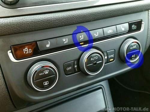

Die beiden markierten länger gedrückt halten

Beim Golf 5 gab es doch diese Tastenkombination, wenn man die Fronttaste und die Econtaste gedrückt hält für 2-3 Sekunden, der Climatronic, dann haben sich die Stellmotoren kalibriert oder ?
Dann war immer erstmal Ruhe.
Glaube mal gelesen zu haben, dass es beim aktuellen Golf 7 die Fronttaste und die A/C Taste ist.
Aber wie schon gesagt hier, der :) wird Aufjedenfall helfen können.
Ist beim Golf 7 auch möglich, genau so wie du es beschrieben hast

Habe ich schon bei allen Modelljahren probiert und es passiert nichts. Stell mal ein Foto ein vom Diagnosemodus der neuen Climatronic.
-20160413-205946
Aha! Werd ich mal probieren, denn bis jetzt war es die "Lüftung nach oben" Taste und nicht die von dir markierte.
He, Moment! Dein Foto zeigt einen Tiguan, der hat nicht die gleiche Klima wie der Golf. Bei meinem Vorführer gehts wie bei den alten Modellen, aber mit AC+Lüftung nach oben!
Es ging nur um die Tasten.
Wenn der Vorgang aktiv ist blinken die Tasten Led im Wechsel.
Überprüfe mal deine Tastatur!
Dein Ausrufezeichen scheint zu klemmen!

Danke, das Geräusch ist im Moment weg, nachdem ich mit der Tastenkombination die Stellmotoren kalibriert habe!
