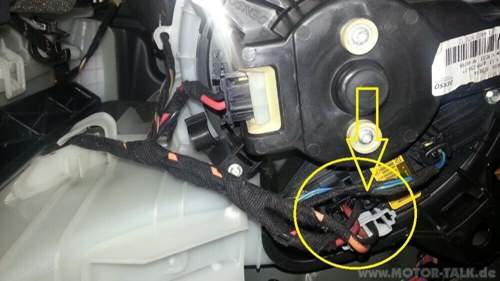

Es gibt einige Threads / Posts die sich immer wieder mit dem Fehler beschäftigen das die Klimaanlage und /oder der Lüfter spinnt, nicht geht oder als teilweise defekt bemängelt wird. Die Symptome sind: Lüfter geht auf Volle Pulle und kurz danach wieder aus. Bei manchen Fahrten geht gar kein Lüfter. Manche merken gar nicht das der Lüfter nicht geht und meinen die Heizung wäre defekt. Im Sommer denkt man vielleicht, das die ganze Klimaanlage kaputt ist.

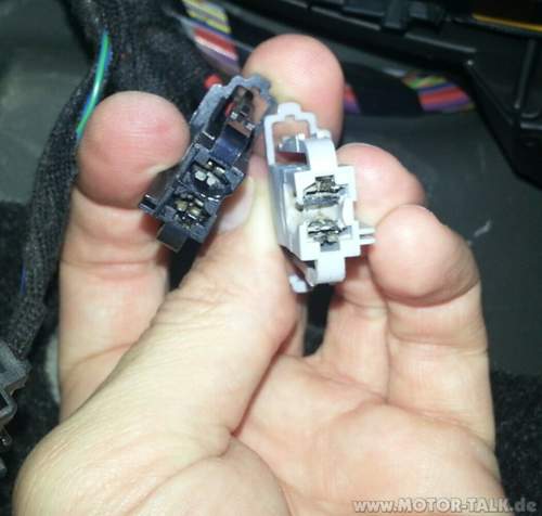

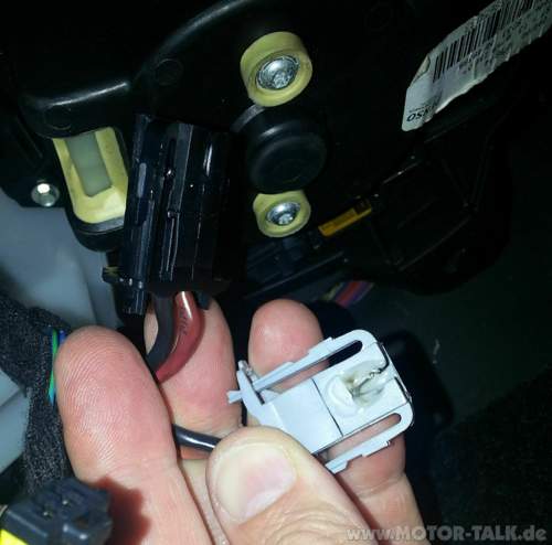

In diesem Thema "Klimaanlage nur teilweise ohne Funktion " wird davon gesprochen, das ein Stecker kaputt sein könnte und/oder der Lüfter getauscht werden muss. Das stimmt. Entweder ist nur der Stecker verschmort, was jeder Elektriker oder Mechatroniker selbst raparieren kann. Oder die Hitzeentwicklung des Übergangswiderstandes des Steckers hat auch schon den Lüfter verschmort. Dann muss der halt auch mit raus. Aber auch das ist kein Hexenwerk.
Der Lüfter sitzt unterm Handschuhfach. An dem Lüfter sind vier (4) Stecker dran. Einer oder zwei Stecker sind für den Fehler verantwortlich. Ich hänge hier die Bilder an die ich gemacht habe. Die Stecker sind im übrigen frei zugänglich. Also Stecker bei Opel kaufen und neu anlöten/krimpen oder ähnliches. Bei mir war der graue Stecker der Hauptschuldige.

Der Lüfter von unten
Der verschmorte Stecker
Der verschmorte Stecker seitlich

1.) Das Problem mit dem Stecker gibt es nur bei dem Corsa mit Klimaautomatik
2.) Den Stecker gibt es nicht einzeln.
3.) Der "normale" opelhändler nimmt den kompletten Kabelbaum und schneidet den Stecker mit den Adern ab und lötet den an den im Auto befindlichen Kabelbaum an. Das ist der normale Reparaturansatz. Den Baum komplett zutauschen ginge auch, dauert aber sehr lange und evtl. macht man dabei mehr kaputt als es lohnt. Gut gelötet, mit Schrumpfschlauch isoliert ist eine absolut dem Stand der Technik entsprechende Reparaturweise.
4.) Der Ersatzteilkabelbaum kostet so um die 130€ (glaube ich aus dem Gedächtnis zu wissen)
