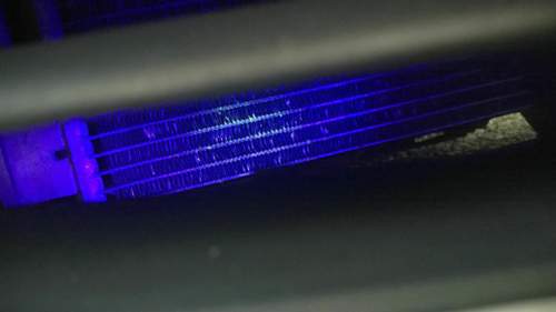

bei mir das gleiche, Klimaanlage ging nicht, da leer. Ich hab dann auch mal mit Kontrastmittel auffüllen lassen. Außerdem hab ich mir für 3,60€ noch ne UV Taschenlampe gekauft, damit ich regelmäßig kontrollieren kann. Nach zwei Wochen ist jetzt vorne an den Lamellen des Klimaanlagen-Kühler ein wenig Kontrastmittel.
Also so wie eigentlich zu erwarten war.
Jetzt hab ich hier gelesen, dass Opel 750 € für den Tausch will? Im Internet gibt es den Kühler aber schon ab 100 € und der Einbau kann doch auch nicht so zeitaufwendig sein?
Was sind eure Erfahrungen, was habt ihr bezahlt?

In den zwei Wochen war die Klima knappe 6 mal an, insgesamt aber nur ca 100 km. Allerdings hatte es anfangs ja geregnet, vielleicht ist dann das Kontrastmittel auch weggespült worden.
Noch kühlt die Klima, ich denke aber nicht mehr lange...
Was denkt ihr was kostet der Austausch?
