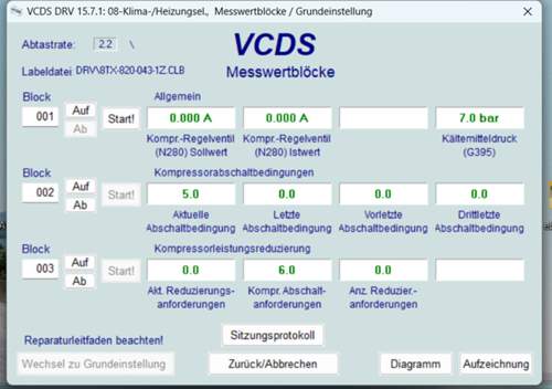

Moin zusammen,
Auto: Audi A4 B8 (Avant) 1.8 TFSI (160 PS)
Problem:
Die Klimaanlage lief Anfang des Sommers nicht, da keine kalte Luft raus kam. Daraufhin habe ich das Auto zur Werkstatt gebracht, wo Kühlmittel aufgefüllt wurde.
2 Tage lang lief sie, danach nicht mehr.
Dies ist ja meistens ein Indiz dafür, dass eine Leckage vorliegt.
Nun ist es aber so, dass die Klimaanlage funktioniert (gefühlt), wenn es kälter draußen ist (z.B. unter 23 Grad). Steht das Auto länger in der Sonne und ist es draußen
längere Zeit über 25 Grad, dann läuft die Klimaanlage nicht (es kommt eher warme Luft raus, als kalte).
Daraufhin habe ich den Druckschalter der Klimaanlage getauscht (ebay: Link)
Problem besteht weiterhin.
Hier noch Auszüge vom Auslesen (Auslesegerät habe ich):
Adresse 08: Klima-/Heizungsel. Labeldatei: DRV\8Tx-820-043-1Z.clb
Steuergerät-Teilenummer: 8T1 820 043 AA HW: 8T1 820 043 AA
Bauteil und/oder Version: KLIMA 1 ZONE H06 0140
Codierung: 64000000
Betriebsnummer: WSC 06335 000 00000
VCID: 70E81C8BA3A7F2BEAD-8024
1 Fehler gefunden:
00256 - Geber für Kältemitteldruck/-temperatur (G395)
001 - oberer Grenzwert überschritten - Sporadisch
Umgebungsbedingungen:
Fehlerstatus: 00100001
Fehlerpriorität: 2
Fehlerhäufigkeit: 11
Verlernzähler: 71
Kilometerstand: 211245 km
Zeitangabe: 0
Datum: 2023.06.17
Zeit: 16:46:01
Temperatur: 29.0°C
Temperatur: 82.0°C
Last: 100.0 %
Druck: 27.0 bar
Drehzahl: 760 /min
Geschwindigkeit: 0.0 km/h
Stromstärke: 0.000 A
Temperatur: 34.0°C
Zude habe ich den Druck ausgelesen:
8BAR Kältemitteldruck G395
1. Hätte ich nach Austausch des Druckschalters den Fehlerspeicher löschen müssen?
2. Was kann das grundsätzliche Problem sein?
3. Kann ich andere Werte auslesen, um das Problem näher zu analysieren?

habe heute nochmal ausgelesen:
1 Fehler gefunden:
Fehlerpriorität: 2
Fehlerhäufigkeit: 14
Verlernzähler: 155
Kilometerstand: 212947 km
Zeitangabe: 0
Datum: 2023.07.28
Zeit: 15:22:03
Temperatur: 28.0°C
Temperatur: 84.0°C
Last: 100.0 %
Druck: 27.4 bar
Drehzahl: 1920 /min
Geschwindigkeit: 29.0 km/h
Temperatur: 22.0°C
Habe nur die Zündung an gehabt. Motor war aus. Beim Auslesen der Klima und Heizungsdaten kam folgendes heraus:
Bin mir halt noch nicht sicher, was ich der Werkstatt sagen soll die meine Klimaanlage aufgefüllt hat. Möchte nicht nochmal Geld zahlen, deswegen wollte ich da nochmal hin. Nächstes mal wechsel ich die Werkstatt...
Screenshot-2023-08-20

hab da noch nix von gelesen, dass die Werte dann zu hoch seien, eher dass sie gar nicht funktionieren und unplausible nichtverwertbare Daten für's Steuergerät liefert...und die Werte vom TE scheinen plausibel. Also in meinen Augen kein Sensorproblem.
Meines Erachtens ist etwas zuviel Kältemittel drin.
Und weil sich das Kältemittel bei hohen Außentemperaturen mehr ausdehnt, kommt es genau dann zum Abschalten der Anlage.
