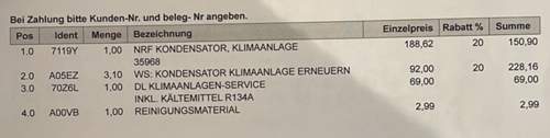

Habe heute eine Rechnung vom Vorbesitzer erhalten (siehe Anhang). Müsste vor gut 2 Jahren neuer Kompressor + Mittel getauscht worden sein. Also jetzt gleich wieder der Kompressor? Eher das Ventil...
Lass Ali gleich am Montag das Ding mal auf Undichtigkeit prüfen...
Kompressor Rechnung
Kompressor und Kondensator sind zweierlei. Beim Klimakondensator ist das Problem, dass der Einbauort steinschlaggefährdet ist. Wenn man Glück hat, hält der ewig, wenn man Pech hat, ist er kurz nach dem Austausch gleich wieder kaputt. 500 € wird für Lecksuche, Austausch des Klimakondensators und Befüllung mit Kühlmittel nicht reichen, auch nicht beim "Ali".

Also den Kondensator haben sie erneuert kann natürlich sein das er wieder kaputt ist wie RFR schon schrieb oder das Ventil undicht ist. Ich würde da jetzt nicht schwarz sehen lass es überprüfen und berichte mal was da los ist.

Evtl gibt es noch eine zweite Rechnung weil der Vorbesitzer sich angeblich sicher ist, dass der Kompressor auch getauscht wurde. Der Springt aber an und funktioniert. Rufe bei der alten Werkstatt morgen früh an. Glaube/hoffe eher, dass es nur ne Kleinigkeit ist. Entweder undicht oder eben das Ventil. Berichte ab morgen bzw. nächste Woche wenn ich mehr weiß....
Themenstarteram 13. Juli 2023 um 13:29
War doch wieder der Klimakondensatotor, der wohl in der vorherigen billig Werkstatt nicht ordentlich verbaut wurde und geleckt hat an der Schnittstelle. Habe nen hochwertigen verbaut bekommen und alles zusammen für knapp über 500 ist völlig im Rahmen. Service war inklusive
