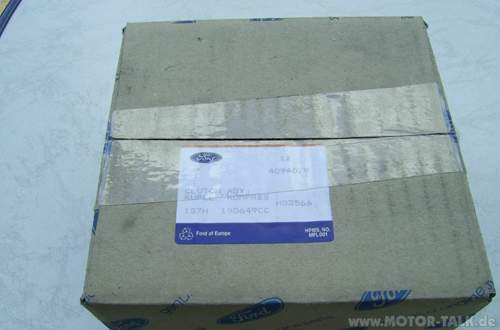

So, Urlaub ist vorbei und ich bin froh, dass ich hab die Klimaanlage reparieren lassen.
Sonst wären wir den Hitzetot gestorben.
Also; der freundliche hat mir die Magnetkupplung nun ja gewechselt, weil sie nicht nachstellbar war.
Das ist die neue auch wieder nicht, weil nur diese Sorte zum Kompressor passt.
Ich leg mal ein paar Bilder der alten, defekten Kupplung dazu.
Vielleicht hilft es ja jemandem.
Also; viel Spaß Euch allen
Sa403776
Sa403777
Sa403778
+2
... der freundliche hat mir die Magnetkupplung nun ja gewechselt, weil sie nicht nachstellbar war.
Ich dachte bisher eigentlich, daß das Nachstellen durch den Austausch einer Unterlegscheibe hinter der Kupplung mit einer dünneren erfolgt.
Was hat dies mit dem Typ der Magnetkupplung zu tun?
Falls die Kupplung auf den Bildern keine solche Unterlegscheibe hat, kann man dann nicht auf Bild 3 den Flansch in der Mitte ca. 0,5mm abschleifen und sich so viel Geld sparen?

Normal liegt da die Scheibe! Wenn jetzt wieder keine drin ist, kann die Kupplung übermäßig verschleißen. (Falsche Spaltmaß!)
