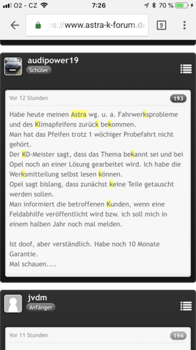

an Forum für Astra wurde siehe Printscreen mitgeteilt. Kann jemanden auch für Zafira, den noch gute Beziehungen mit Werkstatt hat, bestätigen bzw nachfragen.
