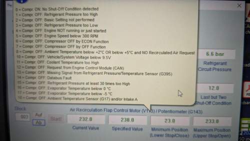

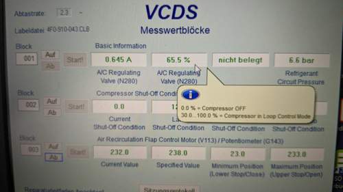

Ich hab halt irgendwie das Gefühl, dass ich nur "Umluft" bekomme.

So habe volle Analyse mal mit VCDS gemacht. Wenn man mich jetzt als Laie frägt würde ich sagen alles ist in bester Ordnung bis auf die Tatsache das beim Regelventil die Spitzen so verschlissen sind, das sich bei Kegel anfang bis Kegel Mitte ein anderer Kegelwinkel gebildet hat.
evtl. hat das damit den zusammenhang, dass er einfach überhaupt garnicht mehr regulieren kann.
beim ersten Ausbau gestern habe ich bereits festgestellt das die dinger verkantet waren.

ich werde bei meinem Fehler einfach nicht schlauer. Habe allerdings mittlerweile viel nebenher recherchiert und würde gerne mal von dir wissen ob die möglichkeit besteht, dass bei mir die Riemenscheibe nicht mehr den Klimakompressor antreibt. Sprich er kriegt den Ruhestrom aus dem Kreislauf und meldet keinen Defekt. Hat jedoch einfach keinen Trieb und somit auch keine Fehlermeldungen o.ä.
hält man das für realisitsch ?
