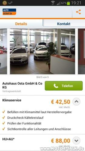

Bezüglich Werkstatt suche in der eigenen Umgebung kann ich die App Autoscout empfehlen die man Kostenlos im Store bekommt.
Ich hatte ebenfalls Probleme mit meiner Klimaanlage und habe alle Werkstätten in meiner Nähe abgeklappert und das Ergebnis waren Preisunterschiede von 80 - 110€uro für den Klimaservice. Die App hat nur einen Kilometer weiter von mir eine Vertragswerkstatt gefunden der den gleichen Service für 42,50€uro anbietet
Na wenn das mal nicht ein unterschied ist 😉
Das gleiche funktioniert auch mit HU+AU, Zahnriemenwechsel, Ölwechsel oder Inspektionen. Die App sucht immer das Günstigste Angebot in der Umgebung
