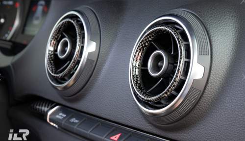

Meine Freundin hatte einen Audi A3 8V
Da konnte man an der Seite am Drehring von den Lüftungsdüsen deren Öffnungsgrad verstellen.
Generell waren diese Lüftungsdüsen sehr hochwertig.
Du hast an dem Ring gedreht und es hat sich hochwertig angefühlt.
