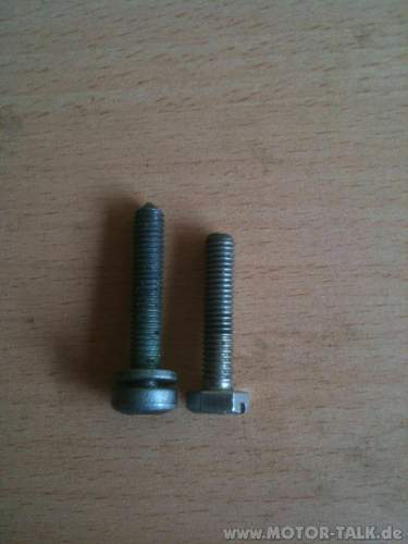

Fehler gefunden eine Leitung am Trockner wurde vor einen halben Jahr falsch montiert.
Es wurde ein Nachbau Trockner verwendet und kein originaler.
Das die Schraube aber viel zu lang war, hat keiner in der Werkstadt gemerkt.(ca 1mm)
Die Leitung konnte man garnicht richtig anziehen. Im Trockner war das Gewinde viel kürzer als die Schraube lang war.
Morgen lasse ich sie neu befüllen dann sollte sie wieder funktionieren.
Bin echt erschrocken was so für Fehler in Fachwerkstädten gemacht werden.
