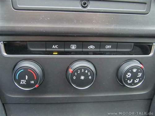

Hallo liebe Forenmitglieder,
bin gerade am suchen, ob der Golf VII die Temperatur bei der Standardklimaanlage regelt? Früher hieß das Climatic. Die Angaben im "Bilderbuchprospekt" und den technischen Daten sind da leider nicht ergiebig. Im "Bilderbuchprospekt" (Seite 50) steht jedenfalls: "Die eingestellte Temperatur wird automatisch reguliert."
Das würde ja dafür sprechen, dass es die alte Climatic ist. Aber warum nennt man die dann nicht mehr so?
Vielleicht weiß jemand mehr... Besten Dank für eure Antworten.

Leute, wartet bis morgen abend. Wir haben am Freitag einen Golf VII mit der einfachen Klima geliefert bekommen. Isch schau mir den mal morgen an, wenn ichs schaffe mach ich auch ein Foto und poste es am Abend dann hier. Also bitte noch 25h Geduld.

was sehen wir dann auf dem foto? einen drehregler links blau und nach rechts rot werdend..., keine 3 zahlen...und dann geht die diskussion weiter...ich bleib dabei, die temperatur wird trotzdem gehalten...auch, wenn man sie als zahl nicht sieht...
Dafür fehlt es an den Ausströmern an Temperaturfühlern. Ohne Fühler-> keine Regelung-> also manuelle Klimaanlage.

@garfield126: Eine Regelung basiert auf Rückmeldewerte. Die hat die Klima aber nicht, also ist es eine Steuerung.
Ausser, dass die Klappen nicht mehr über Seilzüge, sondern über Stellmotoren betätigt werden, unterscheidet die Anlage nichts von der guten alten manuellen Klimaanlage.
(natürlich mal abgesehen von der modernen Kompressorregelung)

@Mauli01:
Was heißt: "werden nicht mehr"?
Von was gehst du aus?
Wo ist der eindeutige Hinweis, dass sich die aktuelle halbautomatische Klimaanlage in mehr, als nur dem Wegfall der Zahlen am Temperaturknopf von der Climatic unterscheidet und somit die Beschreibung von VW falsch ist?
da sind die fotos und glaubt ihr es nun, dass die temperatur geregelt wird?...😎
Du bist heute aber Beratungsresistent..
Es ist keine halbautomatische Klimaanlage, sondern eine manuelle. Punkt. Wo das steht? im SSP, habe ich aber schon einmal geschrieben.
Sehe ich auch so.
Wäre sie halbautomatisch, müssten ja am Kalt-/Warmdrehregler die einstellbaren Gradzahlen abgebildet sein.
