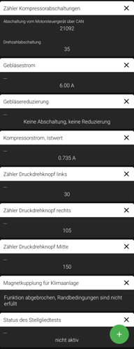

Nabend zusammen,
Auto war in der Inspektion und ich habe nochmal die sehr schwache Klima angesprochen. Klima wurde erst vor einem Jahr kontrolliert und nichts fehlerhaftes festgestellt. Diesmal genauso. Fehlersuche könnte betrieben werden, jedoch keine Aussage über die Kosten möglich. Freie Werkstatt mit sonst sehr guter Erfahrung.
Bin nach Hause gefahren und habe nach ca. 25 Minuten Fahrt mit Klima auf kältester Stellung und Lüftung auf 5 ausgelesen. Ist eine manuelle Klima.
Im Anhang ein Auszug von OBD11. Weiß nicht ob ich alle relevanten Werte ausgelesen habe, kann ich aber gerne morgen nachliefern wenn etwas fehlt. Kann mir jemand sagen ob hier irgendwelche Werte auf einen Defekt hinweisen?
EDIT: Grundeinstellung der Klappen wurde überprüft bzw durchgeführt. Ebenfalls gibt es keine Fehlermeldungen
Bild #211586187
Bild #211586190

Und ist doch nicht normal das es nicht nach einer halben Stunde im Auto noch so warm ist. Hatte ich bis jetzt bei keinem. Vor allem auf der kältesten Einstellung mit fast voller Lüftung.
Ich weiß nicht wie warm es im Auto war, das wurde nicht ausgelesen.
Wenn immer 36Grad von außen über den Verdampfer knallen wird es auch nicht kälter. Bei Umluft würde die schon leicht abgekühlte luft von Innen immer mehr gekühlt, deutlich effektiver.
Das macht die Climatronic automatisch ab bestimmer Temperaturdifferenz, bei manueller Klima muss man das halt selbst machen.

@14Fabia2006 schrieb am 30. Juni 2025 um 22:19:12 Uhr:
Meine Ausströmer haben laut Diagnose zwischen 9 und 10°C bei über 30°C Außentemperatur. Die Verdampfertemperatur beträgt knapp 2°C. Jeder hat ein anderes Empfinden, jedoch finde auch ich die Klima im Golf relativ schwach sobald er in der Sonne stand. Ich denke das wird dem heißen Armaturenbrett geschuldet sein.
