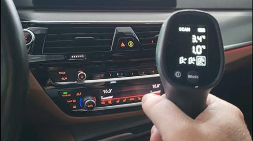

Habe gerade gemessen (weil ich gern messe).
Bei "max AC" direkt an den Lüftungsdüsen (an allen 8 Düsen gleich) ist die Austrittstemperatur (je nach Einstellung des Thermometers[Bosch]) zwischen 1°C und 3°C. Ist richtiggehend eisig, die Luft, die da rauskommt.
Siehe Anhang.
M.a.W.: den Innenraum (in der Garage/28°C) auf 6°C und darunter zu kühlen ist überhaupt gar kein Problem.
Deswegen ist für mich auch nicht annähernd nachvollziehbar, wie sich jemand über die Kühlleistung des G3x beschweren kann.
Meine (4-Zonen) ist bei Bedarf ein Gefrierschrank. :D

Stimmt die Außentemperaturanzeige? Bei fehlerhafter Außentemperaturanzeige macht die Anlage die wildesten Sachen
Sie kann wenn sie will, das Problem ist nur das die Zicke in bestimmten zuständen nicht will.
Habe es gelöst indem ich die Automatik deaktiviert habe....

die Austrittstemp habe ich noch nicht gemessen…. aber rein vom Gefühl habe ich keine 3C.
mich würde interessieren nach welcher Zeit du gemessen hast?
@andy180 schrieb am 20. Juli 2023 um 16:54:07 Uhr:
In die Garage gegangen, ins Auto gesetzt, Motor angemacht, Klima auf Max gestellt, Thermometer angeschaltet, angefangen zu messen, Handy rausgeholt und Vorgang gefilmt. Das Video, das ich von der Messung gemacht habe (Bilder oben sind Standbilder vom Video) ist 1:53min lang.
D.h. das Auto lief vielleicht 3min bis zu der Temperatur, höchstens aber 5min, mehr nicht.
