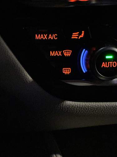

Dafuer gibt es die "AC max" Taste, bei BMW ist das so weit ich mich erinnern kann eine Schneeflocke am Klimabedienteil.
Wenn du die drueckst kuehlt die Klima sofort "volle Lotte" bis du sie woeder deaktivierst. Dann geht die Einstellung auf die vorherigen Werte zurueck.
Hier die Taste beim preLCI mit 4 Zonen Klimaautomatik
Die AC max Taste kenne ich, das ist auch nicht das Problem. Ich erwarte aber von einer Klimaautomatik dass sie auch ohne Drücken dieser Taste zeitnah nach dem Motorstart bei entsprechenden Innenraumtemperaturen die Leistung, sprich die Lüfterstufe hochregelt. So kenne ich es zumindest aus meinen bisher gefahrenen Fahrzeugen, da hat das immer gut geklappt.
Das ist extra so damit es niemandem zieht, deswegen ist die Kuehlkurve beschraenkt.
Die Taste ist doch eine gute Sache, da kann man es sich aussuchen.....
Ich glaube wir reden hier ein bissl an der Sache vorbei. Mir geht’s nicht um die maximale Kühlleistung sondern darum dass es über 30 Sekunden nach Motorstart dauert bis das Gebläse von einer sehr niedrigen Stufe auf eine hohe hochfährt. Dafür hab ich doch eine Automatik. Scheinbar dauert es eine Weile bis der oder die Innenraumsensoren hier Werte liefern und eine entsprechende Reaktion erfolgt.
Auch die Automatik hat bewusst eine "MAX"-Funktion für genau das derzeitige Extremwetter.
