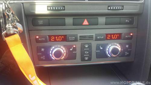

Hab heute meine Klima Plus beim freundlichen Freischalten lassen und soweit funzt auch alles. Nur fiel mir auf das die LED´s blau und rot nicht leuchten. Müssten die eigentlich immer an sein? Kann man da noch was einstellen oder sind sie bei meiner schlicht kaputt? :(

Glaub da ham wir uns missverstanden. Es leuchten weder die blauen noch die roten um die beiden drehknöpfe. (Also optisch für warm und kalt). Inwiefern kann man mit der Setup taste noch was codieren?

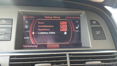

Die Skala mit Anzeige der Temperatur geht also? Man kann ja das SETUP-Menü codieren, für die SETUP -Taste am Klimabedienteil. Irgendeine Lüftung wird bei dir nicht gehen, die bleibt also immer außer Funktion. Kannst du eventuell mal ein Bild machen vom Klimabedienteil bei Zündung an? :)
Die Codierung ist dazu da, damit du die SETUP's einstellen kannst, was erst ab Klima Plus geht. Das muss codiert werden. Eventuell hängt das mit den anderen Tasten zusammen ;)

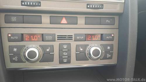

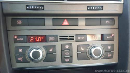

Also im Anhang sind paar Bilder. Einmal mit Zündung an, dann noch mit Licht an sowie die einzelnen Menüpunkte vom Bildschirm. Und was halt nicht funktioniert sind die LED neben den Einstellrädern.

Die LED's von der Skala sollten auf alle Fälle leuchten. Eventuell ist nur ein Kabel am Stecker hinten nicht richtig drin, ansonsten kann es auch sein, dass die LED's defekt sind. Codiert ist die Klima auf alle Fälle, sonst geht das Klima-Menü nicht ;)
Leuchtet denn der Lichtschalter (Symbole) und die Tachoskala bei Licht an?
