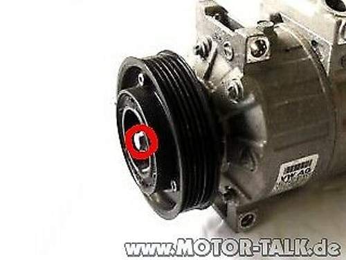

Eine Sache noch.
Die Schraube Mittig auf der Riemenscheibe, wie auf dem Bild.
Diese dreht sich immer mit?
Bei mir aktuell nicht, das heisst dann wohl die Kolben haben sich festgefressen oder?
Kompressor

Hallo bonne,
also es muss nicht sein, dass der Kolben gefressen hat. Wenn die Schraube in der Mitte der Riemenscheibe sich nicht dreht kann es auch sein, dass die Zähne der Mitnehmerplatte ausgelutscht sind.
Ich hatte vor einigen Wochen das gleiche Problem. Habe von Audi einen Kostenvoranschlag von ca. 1500€ bekommen und habe mich dann der Sache selber angenommen und mich schlau gemacht...Im Endeffekt hat die Reparatur nur 60€ und eine Stunde meiner Arbeit gekostet.
Versuch mal mit einem Schraubenschlüssel an der Schraube und somit auch an der Welle zu drehen. Am besten vorher den Riemen abnehmen, sonst wirds schwer 😉 Sollte der Kompressor freigängig sein, dann ist es der Fall mit der Mitnehmerscheibe. Die bekommt man bei Audi natürlich nicht einzeln, die wollen ja alle Geld verdienen. Also musst Du das selber machen, oder zu einem Klimafachmann gehen. Bei klima-teile.de bekommst Du sehr viele Einzelteile für die Klimaanlagen und Kompressoren. Alles original von den Herstellerfirmen wie (Zexel, Denso).
Was an Deiner Aussage jedoch etwas widersprüchlich ist, ist die Tatsache, dass Du merkst wenn die Klima angeht und die Schraube von der Welle sich aber nicht dreht. Weil wenn Du es merken würdest (Drehzahlmäßig) dann muss sich die Schraube auch drehen. Wenn die Schraube sich nicht dreht, merkst Du auch nichts...Prüf das nochmal.
Ansonsten nimm mit klima-teile.de Kontakt auf, der Inhaber hat mir sehr viele Tipps gegeben.

hallo
ich hatte das selbe problem vor einem jahr.
mitnehmerscheibe gewechselt, und ruhe im schacht.
jetzt wieder das problem.
mitnehmerscheibe dreht sich allerdings mit.
aber ziwschen econ gedrückt und nicht, kein unterschied (geräusch oder drehzahl)
kältemitel neu befüllt, 80g zu wenig, aber dennoch keine kühlleistung.
fehlerspeicher sagt auch nix.
jemand eine idee?

Original geschrieben von boone
Es waren tatsächlich nur 20g Kältemittel drin.
Kann es denn auf normalem Wege so stark entweichen?
Klima wurde auf Dichtheit geprüft und es wurden 450g eingefüllt.
Steuerung über die ECON Taste geht wieder, man sieht auch am Drehzahlmesser wenn die Klima zugeschaltet wird.
Aber es kühlt trotzdem nicht
Servus, also soweit ich mich noch erineren mag, weiß ich dass das die neuen kältemittelkompressoren sind.
das heißt ua. sie laufen immer mit!!! das ganze innen leben der pumpe ist völlig anderst wie die alten von baujahr +- 2000.
ohne kältemittel und öl.... frisst die pumpe sich von innen auf und KAKT AB,
DA in dem fall ein mechanischer fehler enstanden ist, wird es hier nicht als fehler hinterlegt.
MFG...
