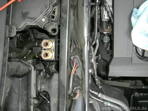

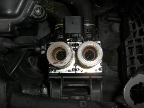

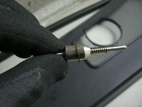

hier die Bilder, ist echt nicht schwer. Die Reihenfolge der Bilder passt, beim 2. Bild sieht man den Zylinder der anscheinend durch die gelbe Spule bewegt wird. Entweder ist die Unterlagscheibe hier drauf oder in dem Hut (Bild 1) im inneren. Auf dem letzten Bild ist es unscharf, man kann aber so ein bisschen das glänzende sehen, das ist auf dem Messingkegel eine eingelaufene Spur, da sich anscheinen der Kegel dreht beim Betätigen, wie ein Ventil um gleichmäßig abgenutzt zu werden. Hat aber keine Einschränkung, zumindest bei meinem Audi 150.000km. Den Stecker muss man nicht unbedingt abziehen, vielleicht war das auch bei mir auch ein Reset, da ich ja nicht wirklich Schmutz gefunden hab, nur der Schleier den man mit dem Fingernagel abkratzen kann.

Moin,
ich habe die Ventilkappen abgebaut (Torxschrauben) und dann die beiden Ventile raus gezogen und gereinigt. Danach die beiden Ventile wieder eingesetzt mehrfach per Hand betätigt. Alles Wieder zusammen gebaut und Wasser aufgefüllt. Seit dem (09/2010) keine Probleme mehr gehabt (Toi, toi, toi).
Rado12
am 22. April 2011 um 21:53
ich hatte auch seit paar Tagen Problem mit warme und kalte Luft im Innenraum,
habe heute nur die Ventile an dem Pumpenventileinheit sauber gemacht und alles wieder eingebaut und
es funktioniert wieder , also ihr braucht nicht den ganzen Pumpenventileinheit ausbauen man kommt auch
im eingebauten Zustand hin .
So,
habe mich mal heute mal an die Pumpenventileinheit gemacht und wie von Euch geschrieben nur die Ventile ausgebaut !
An den Einsatzen waren leichte Scheuerspuren zu erkennen ansonsten nix verdrägt oder ahnliches. Die Schleifspuren habe ich wegpoliert und alles wieder zusammengebaut. Bei einer längeren Probefahrt hat ersteinmal alles funktioniert, ich hoffe es bleibt so !!! Vielen Dank für Eure hilfreichen Tip´s !
Anbei noch ein paar Foto´s, falls sich noch jemand versuchen will !
Gruß vollklein
Einheit im Wasserkasten
Pumpenventileinheit
Einsätze

also ich hatte dieses problem bei jeder fahrt nach ca 30 min fahrt.
jetzt habe ich vor 2 tagen die ventile mal auseinander gebaut und es waren richtige rückstände sowie schleifspuren zu sehen.
ich habe alle teile gereinigt wieder zusammen gebaut und wasser nachgefüllt.
ich fahr jetzt 2 tage und es läuft. wie gesagt sonst immer nach ca 30 min heiße luft!
Ich habs heute auch hinter mir gebracht, hab das Teil komplett zerlegt und gereinigt.
Hatte am mittleren Metalstäbchen am Kopf und am oberen Deckel wo Bosch drauf steht richtig harte Verkrustungen.
Jetzt ist alles schön und läuft wie es sein sollte!
