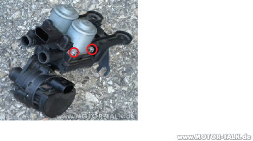

Hey,
zum Reinigen muß die Pumpenventileinheit komplett raus
oder reicht es nur die kleinen Torx an den Pilzen zu lösen und diese innen zu reinigen ? (siehe Foto)
Gruß vollklein
