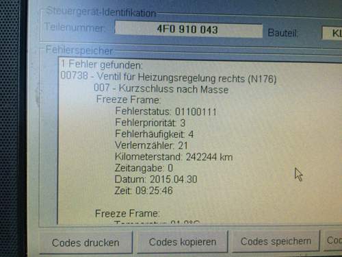

Hallo
Nach 20 Seiten intensiven Lesen schreibe ich hier auch mal mein problem.
Mein Dicker (4,2 BJ 09/05) fängt jetzt auch an heiße luft in den innenraum zu schütten.
Fehlerspeicher habe ich ausgelesen. (siehe foto)
Ich will am wochenende mal das teil reinigen.
Hat einer von euch den gleichen fehlercode gehabt ?
Kurzschluss nach masse klingt für mich nicht nach einem defekt in dem bauteil ?!
grüße
Img-5125
Ich sehe kein Foto!
Meine Ventileinheit hat sich ohne Fehlermeldung verabschiedet, Reinigung brachte nur eine Besserung von kurzer Dauer, nach tausch gegen die verbesserte Version hatte sich das Thema erledigt.

Ich kann nicht sagen was bei mir im Fehlerspeicher stand.... damals war ich noch frischer 4F Fahrer...aber das sieht echt nicht nach dem "klemmen" der Ventile aus...
Hab es bei Bosch machen lassen. Kostenpunkt ca 350 €.
Ich hab den Fehler gelöscht und er kam auch nicht wieder. Nur trotzdem ist es noch heiß im Auto.
Edit, mal die Stecker und Verbindungen kontrollieren bevor man die Einheit tauscht bzw reinigt .
