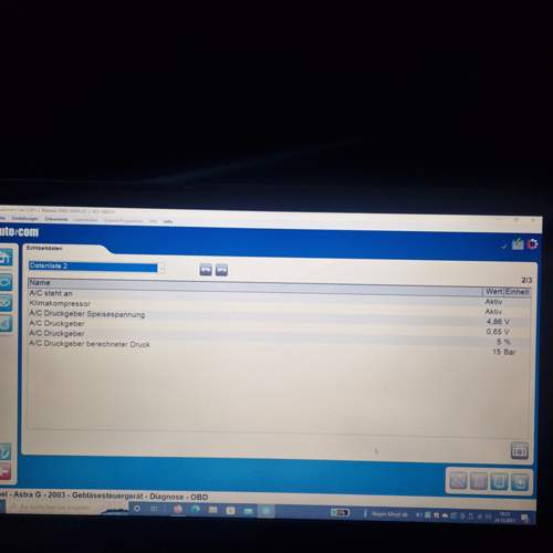

Wie kann es sein das wenn man kein klimagas hat der kompressor trotzdem läuft? Es äußert sich mit einem kratzen... Vielleicht Lager schaden.
Stelle ich auf eco hört das geräuch vom kompressor auf.

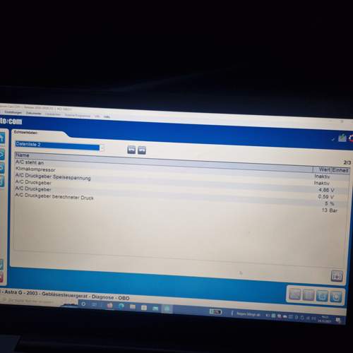

Hier ein Auszug vom diagnose Programm. Köimanläuft ohne gas. Wer kennt das ? Wer hatte das auch? . Kann der drucksensor defekt sein ?
13 bar bei 0,6V ist nicht plausibel. Nimm mal einen vernünftigen Tester.
Woher weißt du dass die Anlage leer ist? Hast du mal auf das Schraderventil gedrückt?

Er hat doch was, um die Fehler vom MKM auszulesen. Für mich deutet aber noch nichts auf ein Fehler im MKM hin.
Es sind keine Fehler abgelegt.
Wenn du eine Vakuumpumpe hast, hast du ja bestimmt auch einen Manometer, mess mal, was von dem Unterdruck noch übrig ist.
Ich meine, den Drucksensor kann man auch bei befüllter Anlage wechseln. Ob das Ventil auch bei Unterdruck abdichtet weiß ich nicht. Da es am Serviceanschluss auch dicht bleibt, wird es da aber auch so sein.

Kein unterdruck mehr vorhanden. Druck in der Anlage vorhanden. Luft
Themenstarteram 20. November 2022 um 11:44
Da Luft druck vorhanden ist scheint die Anlage zu laufen da Druckschalter denkt das gas vorhanden ist
