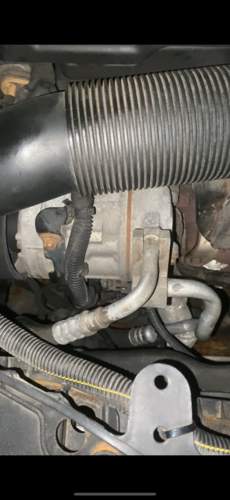

Nun, nach 3 wochen wollte ich die Klima benutzen und sie kühlt kaum. Wenn ich die Klima einschalte, wird die dünne leitung am Klimakompressor kalt. Die dicke bleibt warm. Der Lüfter läuft auch. Es ist eine manuelle Klima verbaut. Hat einer eine Vermutung?

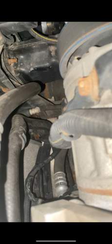

Die rechte Leitung am Klimakompressor die 90 grad nach unten abzweigt wird kalt. Die andere Leitung bleibt warm.

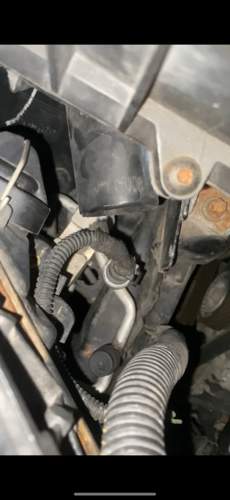

Auf dem anderen Bild will ich die Klimaleitung zeigen, die zum Kondensator geht. Die bleibt warm.
Die Klimabefüll Leitungen die unter dem Luftfilterkasten sind, sind auch warm.

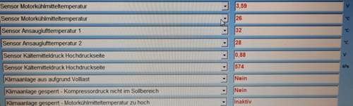

Heute kommt mein China Op-Com an. Mal gucken was die Ist-Werte in der Klima sagen. Berichte später!
Hab das Klimagerät angeschlossen. Bei laufendem Motor mit angeschalteter Klima die Werte:

Die Werte sind Ok.

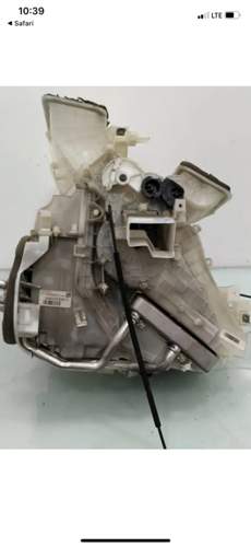

Kann sein das die Luftklappenverteilung bzw. Mischklappe bei dir nicht richtig arbeitet bzw. defekt ist.
Schon mal im Fussraum geschaut ob die Zuleitung zum Wärmetauscher kalt wird??
Denn der Corsa D hat ein Problem mit der Mischklappenverstellung, Zahnrad bricht ab.
Schaue mal auf der Fahrerseite ob die Mischklappe sich bewegt am Stellmotor.
Meinst du die Zahnräder über dem Wärmetauscher?

Kann mit meiner China Op-Com leider nicht die Istwerte auslesen. Aber danke für die Info!
@RubyDaCherry schrieb am 19. August 2022 um 16:09:26 Uhr:
@RubyDaCherry
Doch müsste gehen.
Muss nur an richtiger Stelle schauen.
