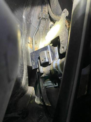

Moin moin,
Nun habe ich es geschafft und habe die Pumpe gesucht und ich glaube ich habe die Pumpe gefunden anbei ein Bild könnt ihr mir sagen ob das die Kühlmittelumlauf Pumpe V50 ist. Den Stecker hatte ich angesteckt um zu gucken ob die Kontakte korrodiert sind.
Ja das ist die Pumpe V50.
@Nick-Nickel schrieb am 2. Dezember 2020 um 14:52:58 Uhr:
Super vielen Dank.
Das was ich nur nicht verstehe ist wenn ich die Artikel Nummer eingebe kommen Ergebnisse raus wo steht Wasserpumpe- Standheizung, ich habe aber keine Standheizung.
Kann ich die Pumpe mit der gleichen Artikelnummer trotzdem bestellen ?
Ich vermute mal das bei einer Standheizung die gleiche Pumpe montiert ist.
Genau weiss ich ich das nicht.
@Nick-Nickel schrieb am 2. Dezember 2020 um 15:15:19 Uhr:
Ja ok das könnte sein, ich bestelle die gleiche Pumpe mit der gleichen Nummer da dürfte ja nichts schiefgehen.
Vielen Dank an euch und an dich vielen Dank.

Die Pumpe ist für die Heizung der Motor hat eine andere.
Pumpe V50 = für die Heizung.
Pumpe V51 = für den Motor.
Im Anhang ist die V50, richtig?
Wie bekomme ich denn den verflixten Stromstecker ab?
