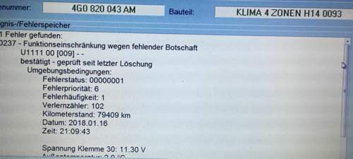

Hallo, Danke für deine Antwort. Die rechte Seite kühlt leider gar nicht.
Ich hatte auch bemängelt, dass die Fahrerseite zu stark gekühlt wird und die Beifahrerseite viel angenehmer (bei gleicher Temperatureinstellung).
Hat das eventuell mit dem Einstrahlwinkel der Sonne zu tun?
Wenn z.B. von links die Sonne in das Fahrzeug scheint?
Der Fotosensor für Sonneneinstrahlung erkennt das und die Klimaanlage versucht das auszugleichen.
Da hast du recht. Nur dass sie gar nicht kühlt. Hmm
Ich hab die Fehlermeldung. Aber angeblich macht der Fehler nix
Img-2427
Wurde der Fehlerspeicher der Klimaanlage ausgelesen?
Als Grund das er rechts nicht kühlt kann verschiedene Ursachen haben.
Stellmotor für Temperaturklappe defekt oder ein Temperaturfühler sendet einen falschen Wert.
Edit:
Die Antwort hat sich jetzt überschnitten.
Die Werte von
Ausströmtemperaturgeber für Fußraum rechts G262 und der Ausströmtemperaturgeber rechts G151
Mit der linken Seite im Meßwerteblock anzeigen lassen und vergleichen.
Die Temperaturklappe rechts kann auch Mechanisch defekt sein.
Ein Gestänge abgebrochen oder ausgehakt.
Handschuhkasten ausbauen dann sieht man ihn.
