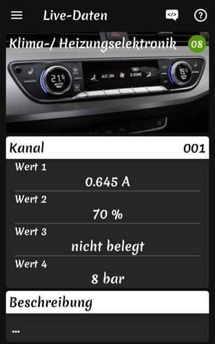

Also schön wäre wenn mal jemand mit funktionierender Klima seine Werte 1mal im eingeschalteten und ausgeschalteten Zustand hier posten würde.
Benötigt wären die Live Daten aus Heizung/Klima vom Kanal 001.
Hier sehe ich wiederum zwei relevante Werte um Rückschlüsse bilden zu können.
Das wäre einmal der Druck, der sich definitiv ändern sollte und nicht annähernd gleich bleiben dürfte.
Der zweite Wert wären die Ampere Werte, also die Last auf dem Strang.
Bei mir ist er im ausgeschalteten Zustand bei nahe Null Ampere, im eingeschalteten Zustand bei rund 0,650 Ampere.
Man merkt also es passiert was, aber die Last müsste deutlich höher sein als 0,650A. Aber die Leitung zum Kompresor sollte somit in Ordnung sein, weil was ankommt, aber fängt eben nicht zu arbeiten an. Darum die immer noch zu kleine Last.
Ebenso müsste sich der Druck im System deutlich verändern und der steht bei mir, ähnlich wie bei vielen hier, bei rund 8 Bar, egal in welchen Schaltzustand die Klima ist.
Anbei im Anhang meine zwei Bilder, je Schaltzustand.
Wäre also schon hilfreich wenn mal jemand mit funktionierender Klima diese beiden Zustände posten würde.
Muss ja noch nichtmal ein A6 4f sein, weil die Technik auch bei anderen Modellen im Grunde gleich ist.
Gruß,
snoopy-1
Screenshot-20230619-191633-com-voltasit-obdeleven-edit
Screenshot-20230619-191609-com-voltasit-obdeleven-edit
Der angezeigte Druck ist erstmal abhängig von der Umgebungstemperatur, zweitens von der Füllung der Klimaanlage.
Das Kältemittel R134a hat bei 31,3Grad einen Dampfdruck von 8,0bar; bei 21,6Grad nur noch 6,0bar.
Mehr als 0,65A wird man im MWB nicht sehen. Sind eben bereits 100% Ansteuerung.

Kann doch nicht sein, dass es so ein Rätselraten auch die Werkstätten ist und man das nicht direkt über Messwerte und somit Rückmeldung bestimmen kann.
Bei mir sind es wie gesagt immer rund 8 bar im System. Egal ob nun ein- oder ausgeschaltet, fahrend oder stehend?!
